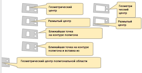

На следующем изображении представлены варианты местоположения точки якоря для выносок:
Возможные положения якоря выноски
Показаны возможные положения якоря выноски.
