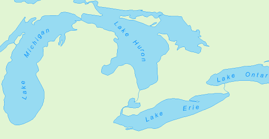

На следующем изображении показаны Великие Озера, для надписи которых использовалось Размещение надписей как для рек и параметр Интервала между словами.
Использование интервала между словами со стилем Размещение как для рек.
