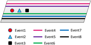

До замены события
На следующей схеме показан участок пути до замены:
Перед заменой участок пути имеет восемь событий, три точечных события (события 1-3) и пять линейных событий (события 4-8).

Существует дорога с измерениями от 0 до 10. На дороге присутствуют различные линейные и точечные события.
В ходе проверки было установлено, что участок дороги между измерениями 0 и 5 нуждается в замене 12/31/2017, как показано ниже.

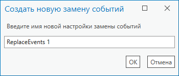

В ArcGIS Pro откройте карту, содержащую сервис объектов, в котором события будут исключены или заменены.
На вкладке Location Referencing в группе События щелкните Настроить замену
.Откроется диалоговое окно Настроить замену событий.
Если конфигурация замены события не существует, диалоговое окно Создать новую замену события появляется поверх диалогового окна Настроить замену события, в котором можно создать именованную конфигурацию.
