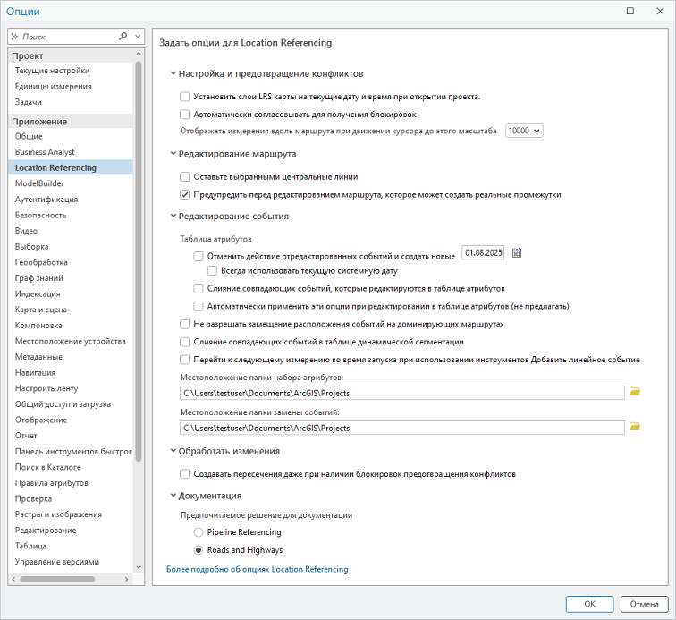

Для настройки опций Location Referencing в ArcGIS Pro выполните следующие шаги:
  1. Откройте проект, где хотите настроить опции Location Referencing.
  2. На вкладке Location Referencing в группе Маршруты или События щелкните кнопку Опции Location Referencing .
    Откроется диалоговое окно Опции с активной вкладкой Location Referencing.
    Подсказка:
    Вы также можете получить доступ к опциям Location Referencing, щелкнув Проект > Опции и вкладку Location Referencing в диалоговом окне Опции.
  3. Настраивайте любой из следующих параметров так часто, как это необходимо:

Настройка и предотвращение конфликтов
Установить слои LRS карты на текущие дату и время при открытии проекта.
Поставьте отметку, чтобы задать текущие дату и время для проекта и пользователя, если для данных LRS включена опция времени. Если эта опция отмечена, текущие дата и время будут задаваться для карт в проекте каждый раз, когда он открывается.
Автоматически согласовывать для получения блокировок
Отметьте опцию, чтобы настроить автоматическое согласование блокировок для предотвращения конфликтов.
Более подробно о предотвращении конфликтов
Отображать измерения вдоль маршрута при движении курсора до этого масштаба
Щелкните ниспадающий список и выберите масштаб, при котором маршрут и измерение будут отображаться при перемещении курсора на карте в сервисе объектов. По умолчанию 1:10 000.
Редактирование маршрута
Оставьте выбранными центральные линии
Отметьте эту опцию, чтобы сохранить выбранными центральные линии на панелиLocation Referencing , а также на карте после редактирования маршрута. Когда эта опция не отмечена, центральные линии, выбранные на панели Location Referencing, не выбираются на карте, а выбранные объекты на карте очищаются.
Предупредить перед редактированием маршрута, которое может создать реальные промежутки
Отключите эту опцию, чтобы отключить предупреждение, которое появляется, когда редактирование маршрута приводит к одному или нескольким реальным промежуткам.
Редактирование события
Отменить действие отредактированных событий и создать новые
Отметьте эту опцию, чтобы удалить события с даты, установленной в текстовом поле, после обновления атрибутов события с помощью панели Атрибуты, таблицы атрибутов или инструмента Редактировать вершины . Если эта опция отмечена, опция Отменить действие отредактированных событий и создать новые в Дополнительных параметрах LRS будет отмечена по умолчанию. Датой по умолчанию будет текущая дата
Всегда использовать текущую системную дату
Отметьте эту опцию, чтобы всегда использовать текущую системную дату при удалении отредактированных событий и создании новой записи в Дополнительных опциях LRS. Если эта опция отмечена, текстовое окно Отменить действие отредактированных событий и создать новые будет недоступно.
Слияние совпадающих событий, которые редактируются в таблице атрибутов
Поставьте эту отметку, чтобы объединить совпадающие события, отредактированные так, что у них появились идентичные атрибуты после обновления атрибутов события с помощью панели Атрибуты, таблицы атрибутов или инструмента Редактировать вершины . Если эта опция отмечена, параметр Объединить совпадающие события, отредактированные в таблице в Дополнительных параметрах LRS будет отмечен по умолчанию.
Автоматически применить эти опции при редактировании в таблице атрибутов (не предлагать)
Установите эту отметку, чтобы автоматически применять указанные выше параметры без запроса всплывающего окна Дополнительные параметры LRS при редактировании атрибутов событий с помощью панели Атрибуты, таблицы атрибутов или инструмента Редактировать вершины .
Чтобы отключить всплывающее окно Дополнительные опции LRS, отметьте эту опцию и оставьте опции выше неотмеченными.
Метод по умолчанию для добавления событий одной/нескольких точек
Щелкните стрелку ниспадающего меню и выберите метод по умолчанию для добавления одного или нескольких точечных событий. По умолчанию используется опция Маршрут и измерение.
Метод От по умолчанию для добавления однострочных/многострочных событий и замены событий
Щелкните стрелку ниспадающего меню и выберите значение Метод От по умолчанию для добавления одного или нескольких линейных событий и замены событий. По умолчанию используется опция Маршрут и измерение.
Метод До по умолчанию для добавления однострочных/многострочных событий и замены событий
Щелкните стрелку ниспадающего меню и выберите значение Метод До по умолчанию для добавления одного или нескольких линейных событий и замены событий. По умолчанию используется опция Маршрут и измерение.
Не разрешать замещение расположения событий на доминирующих маршрутах
Отметьте эту опцию, чтобы автоматически добавлять события в доминирующие маршруты без отображения панели параллелизма маршрутов, если отмечена опция Добавить событие в доминирующий маршрут в инструментах добавления событий. Если опция Добавить событие в доминирующий маршрут в инструментах добавления событий не отмечена, события все еще добавляются в выбранный маршрут.
Слияние совпадающих событий в таблице динамической сегментации
Отметьте эту опцию, чтобы автоматически объединять совпадающие события после обновления атрибутов в таблице Динамической сегментации. Если эта отметка установлена, совпадающие события, отредактированные с целью получения идентичных атрибутов, будут объединены.
Более подробно о динамической сегментации
Перейти к следующему измерению во время запуска при использовании инструментов Добавить линейное событие
Поставьте эту отметку, чтобы автоматически переходить к следующему измерению после запуска инструмента Добавить линейное событие или Добавить несколько линейных событий. Если эта опция отмечена, следующее редактирование начнется с конечного местоположения предыдущего редактирования и будет использовать тот же метод, что и значение Метод до в предыдущем редактировании.
Расположение папки набора атрибутов
Выберите альтернативное расположение папки набора атрибутов, щелкнув кнопку Обзор , чтобы выбрать папку, отличную от папки по умолчанию, либо введя путь к папке.
Местоположение папки замены событий
Выберите альтернативное расположение папки замены событий, щелкнув кнопку Обзор , чтобы выбрать папку, отличную от папки по умолчанию, либо введя путь к папке.
Обработать изменения
Не запускайте инструмент Построить пересечения
Установите эту отметку, чтобы предотвратить создание или обновление пересечений при запуске инструмента Обработать изменения.
Примечание:
Пересечения всё равно будут обновляться, если будет проведена картографическая перестройка и событие LRS настроено с помощью правила поведения события Предпочесть Местоположение референта.
Создавать пересечения даже при наличии блокировок предотвращения конфликтов
Установите эту отметку, чтобы обойти существующие блокировки на пересекающихся маршрутах при создании или обновлении перекрестков с помощью инструмента Обработать изменения.
Внимание:
Обход блокировок, предотвращающих конфликты, может привести к повреждению данных или неожиданному поведению. Подумайте о возможных последствиях и создайте резервную копию базы данных перед запуском инструмента Обработать изменения с включенной опцией.
Документация
Pipeline Referencing
Установка этого параметра приводит к загрузке документации Pipeline Referencing при нажатии контекстно-зависимых ссылок справки.
Roads and Highways
Установка этого параметра приводит к загрузке документации Roads and Highways при нажатии контекстно-зависимых ссылок справки.
  1. Нажмите OK.
