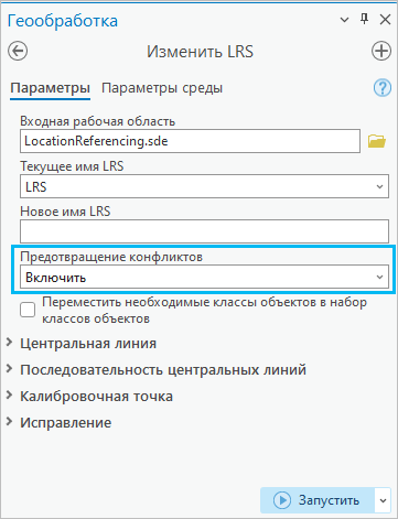

После того как набор данных будет зарегистрирован как сервис-ориентированная версия, запустите инструмент Изменить LRS с параметром Предотвращение конфликтов, со значением Включено.
Инструмент Изменить LRS с включенной опцией Предотвращение конфликтов
Если предотвращение конфликтов включено, каждый инструмент редактирования автоматически получает блокировки, если они доступны, или предупреждает вас, когда блокировки не могут быть получены.

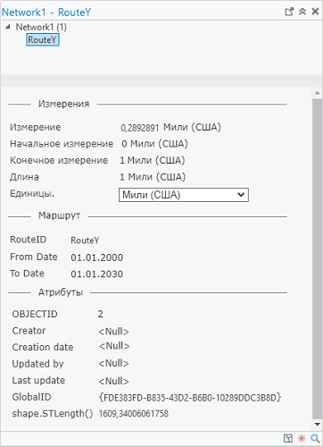

  1. Щелкните Идентифицировать маршрут Идентифицировать маршруты и RouteY.
    Появится всплывающее окно Идентифицировать маршруты.
    Всплывающее окно Идентифицировать маршруты
    Всплывающее окно Идентифицировать маршруты показывает, что блокировки отсутствуют.
  2. Убедитесь в отсутствии блокировок на выбранном маршруте.
    Поскольку результаты не показывают никаких блокировок, для этого маршрута блокировок не существует.

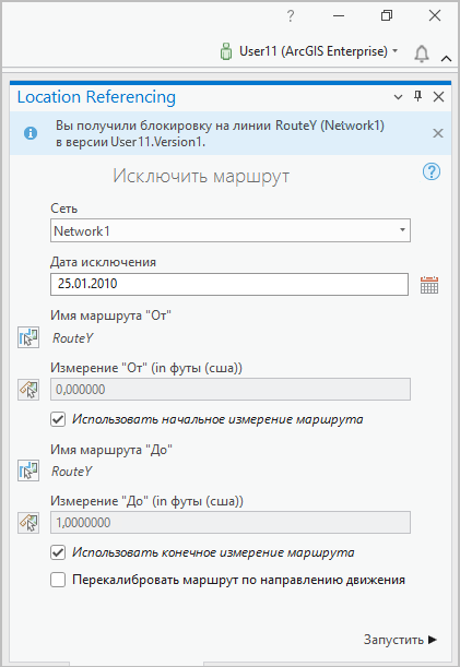

  4. В панели Исключить маршрут щелкните кнопку Выбрать маршрут на карте Выбрать маршрут на карте и щелкните по маршруту, который хотите исключить.
    После выбора имени маршрута в верхней части панели появляется сообщение о получении блокировки.
    Исключить маршрут с полученной блокировкой
    Полученные маршруты подтверждаются на панели Исключить маршрут.
    Сообщение о блокировке содержит следующую информацию:
    • Блокировка на RouteY успешно установлена.
    • Блокировка была получена пользователем портала User11.
    • Блокировка RouteY для именованной версии Version1 была получена пользователем User11.

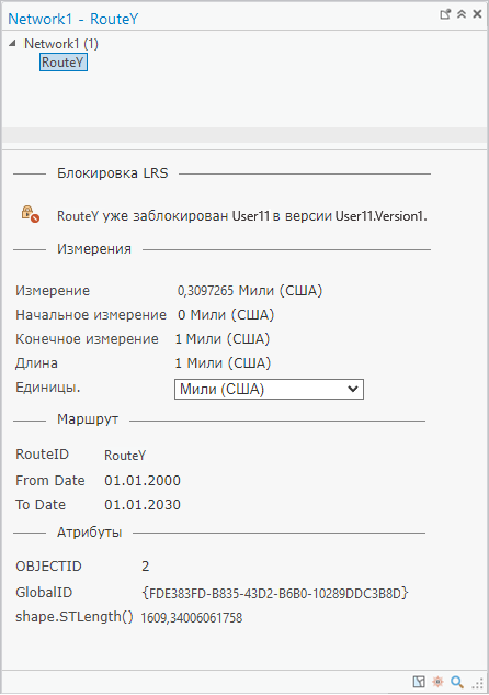

  5. Для подтверждения наличия блокировки, щелкните Идентифицировать маршрут Идентифицировать маршруты и еще раз щелкните RouteY.
    Всплывающее окно Идентифицировать маршруты, раздел Блокировка LRS
    Всплывающее окно Идентифицировать маршруты показывает, что маршрут заблокирован.
    Значок Заблокировано вами Заблокировано вами также подтверждает, что у вас есть блокировки для указанного маршрута и вы можете редактировать этот маршрут.

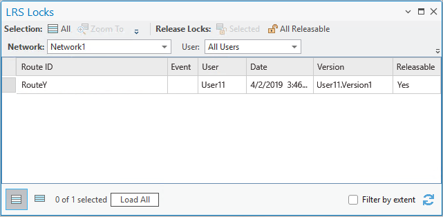

  6. На вкладке Location Referencing, в группе Предотвращение конфликтов, нажмите кнопку Блокировки LRS Таблица блокировок LRS для определения существующих блокировок.
    Появляется таблица Блокировки LRS.
    Таблица Блокировки LRS
    Таблица Блокировки показывает наличие недавно полученной блокировки.

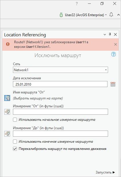

Логика предотвращения конфликтов разрешает изменение маршрута и события одновременно только одним человеком в одной версии.
Например, если пользователь User22 попытается изменить маршрут, в то время как тот же маршрут заблокирован пользователем User11, появится следующее сообщение:
Панель Исключить маршрут с заблокированным маршрутом
Маршрут не может быть отредактирован пользователем User22, если он заблокирован пользователем User11.
В сообщении содержится следующая информация:
  • Маршрут RouteY изменить нельзя, поскольку он принадлежит другому человеку.
  • Блокировка уже получена пользователем портала User11.
  • Блокировка маршрута RouteY для Version1 уже была получена пользователем User11.

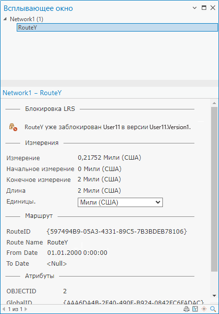

Появится всплывающее окно Идентифицировать маршруты со следующим результатом:
Всплывающее окно Идентификация маршрутов, существующие блокировки
Всплывающее окно идентификации маршрутов показывает, что маршрут нельзя редактировать из-за существующих блокировок.
