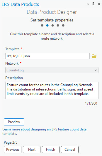

  1. Введите имя шаблона.
    По умолчанию шаблон сохраняется в папке проекта. При желании перейдите в другое место, укажите имя шаблона и нажмите ОК.
  2. Щелкните стрелку ниспадающего списка Сеть и выберите сеть.
    Характеристики маршрута будут предоставлены для этой сети при запуске инструмента Создать продукт данных LRS с шаблоном.

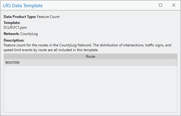

  3. Можно заполнить описание.
    Свойства шаблона задаются на странице Задать свойства шаблона

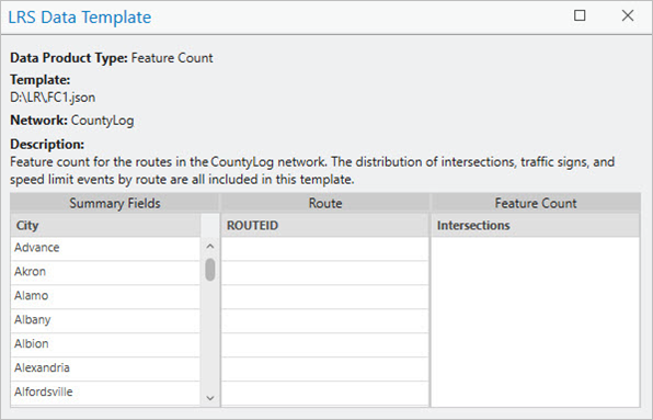

  4. По желанию, щелкните Предварительный просмотр, чтобы просмотреть информацию в канве.
    Канва после настройки свойств шаблона

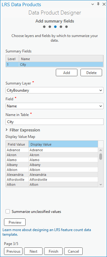

Следующий шаг - выбор слоев и полей суммирования. Счетчик объектов может быть основан на уникальных значениях в слое суммирования для каждого маршрута. Можно настроить несколько слоев суммирования. Слои суммирования упорядочены и разделены по уровням на основе их пространственных отношений.
В этом примере можно настроить слой границ округов как уровень один, а слой границ городов - как уровень два.
Примечание:
Добавление полей суммирования не является обязательным. Если вы не хотите добавлять поля суммирования в шаблон, нажмите Далее, чтобы перейти к выбору поля идентификатора маршрута.
Чтобы добавить поля суммирования, выполните следующие действия:
  1. Нажмите Добавить, чтобы создать пустую строку в таблице Поля суммирования.
  2. Щелкните стрелку раскрывающегося списка Слой суммирования и выберите слой суммирования.
    Слой может быть классом полигональных объектов или линейным событием, зарегистрированным в сети, указанной при настройке свойств шаблона. Он должен храниться в той же базе геоданных или сервисе объектов и иметь ту же систему координат, что и указанная сеть.
    В этом примере City Boundary является слоем суммирования для первого уровня.
  3. Щелкните стрелку раскрывающегося списка Поле и выберите поле суммирования.
    В этом примере Name является полем суммирования. Поле содержит только названия городов.
    После выбора поля суммирования раздел Отобразить карту значений показывает таблицу уникальных значений в поле суммирования.
  4. При желании, отредактируйте значения в столбце Отобразить значение в таблице.

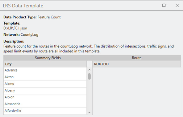

    Добавление поля суммирования для включения в продукт данных счетчика объектов
    Канва после добавления поля суммирования
    Показан предварительный просмотр после добавления поля суммирования.
  5. При необходимости, обновите отображаемое имя для слоя суммирования в текстовом окне Имя в таблице.
    В этом примере отображаемое имя — Город.
  6. При желании щелкните стрелку раскрывающегося списка Выражение фильтра и задайте выражение для фильтрации отображаемых значений в разделе Отобразить карту значений.
  7. Дополнительно можно отметить опцию Суммировать неклассифицированные значения, чтобы суммировать отображаемые значения, которые не включена в таблицу Отобразить карту значений.
    В поле суммирования будет возвращено дополнительное значение Неклассифицированно.
    По умолчанию опция Суммировать неклассифицированные значения не отмечена. Эта опция применяется ко всем слоям суммирования.
    В этом примере опция Суммировать неклассифицированные значения остается неотмеченной.

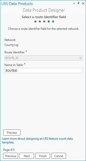

Следующим шагом в создании шаблона для продукта данных счетчика объектов LRS является добавление поля идентификатора маршрута. Идентификатор маршрута может быть именем маршрута или идентификатором маршрута.
В этом примере ROUTE_ID используется в качестве поля идентификатора маршрута сети.
Чтобы задать поле идентификатора маршрута, выполните следующие действия:
  1. Щелкните стрелку ниспадающего меню Идентификатор маршрута и выберите поле.
    Опция по умолчанию — ID маршрута, если указанная сеть является нелинейной, или Имя маршрута, если указанная сеть является линейной.
    Если для указанной сети настроены как ID маршрута, так и имя маршрута, вы можете выбрать один из вариантов, щелкнув стрелку в ниспадающем меню.
    Выбор поля идентификатора маршрута для выбранной сети
  2. При необходимости обновите отображаемое имя в текстовом окне Имя в таблице.
    Отображаемым именем по умолчанию является значение Идентификатора маршрута.
    Выбор поля идентификатора маршрута гарантирует, что продукт данных журнала маршрута, созданный с использованием этого шаблона, будет включать поля информации о маршруте.

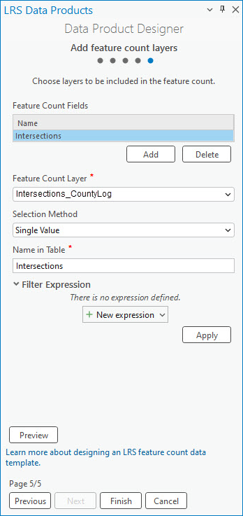

Продукт данных счетчик объектов LRS учитывает линейные события, точечные события и пересечения для каждого маршрута.
Существует две опции для настройки полей счетчика объектов: Одно значение и Уникальные значения. Вы можете настроить поля счетчика объектов по одному, используя опцию Одно значение и применяя фильтр для создания категорий. Либо можно использовать опцию Уникальные значения, чтобы настроить все нужные вам уникальные значения, как отдельные поля счетчика объектов в выходных данных.
Чтобы добавить слои счетчика объектов, выполните следующие действия:
  1. Нажмите Добавить, чтобы создать пустую строку в таблице Поля счетчика объектов.
  2. Щелкните стрелку ниспадающего меню Слой счетчика объектов и выберите слой счетчика объектов.
    Слой должен храниться в той же базе геоданных или сервисе объектов и иметь ту же систему координат, что и указанная сеть.
    В данном примере первым слоем счетчика объектов является слой Пересечений.
  3. Щелкните стрелку ниспадающего меню Метод выборки и выберите метод выборки:
    • Одно значение — добавьте одно поле счетчика объектов.
    • Уникальные значения — добавьте несколько уникальных значений для слоя счетчика объектов. Каждое уникальное значение становится отдельным полем. Эта опция доступна только при условии, что слой счетчика объектов не имеет имени или фильтра.
    В этом примере для настройки слоя Пересечений используется Одно значение.
    Добавление слоя счетчика объектов, который будет включен в продукт данных счетчика объектов
  4. Укажите отображаемое имя в текстовом поле Имя в таблице.
    Введённый текст заполнит пустую строку в таблице Поля счетчика объектов.
    Канва после добавления поля счетчика объектов
    Показан предварительный просмотр после добавления поля счетчика объектов Пересечения.

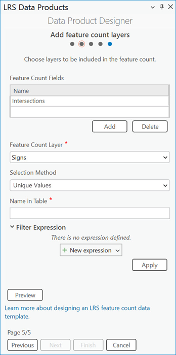

  6. Щелкните стрелку ниспадающего меню Слой счетчика объектов и выберите слой счетчика объектов.
    В этом примере в качестве слоя счетчика объектов выбран слой точечного события Знаки.

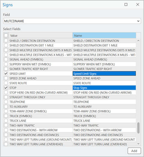

  7. Щелкните стрелку ниспадающего меню Метод выборки и выберите Уникальные значения.
    Добавление поля счетчика объектов с помощью метода выборки Уникальные значения
    Появляется всплывающее окно.
  8. Для выбора поля щелкните стрелку ниспадающего меню Поле во всплывающем окне и выполните следующее:
    1. Отметьте каждое поле, чтобы выбрать уникальные значения.
    2. При необходимости обновите имя каждого выбранного поля в столбце Имя.
      Указанное имя становится именем поля счетчика объектов при добавлении уникальных значений в таблицу Поля счетчика объектов.
    3. Нажмите Добавить, чтобы добавить выбранные уникальные значения в качестве полей счетчика объектов.
      Каждое поле счетчика объектов автоматически имеет Одно значение в качестве метода выборки и выражение фильтра, соответствующее уникальным значениям.
      Выбор полей при использовании метода выборки Уникальные значения

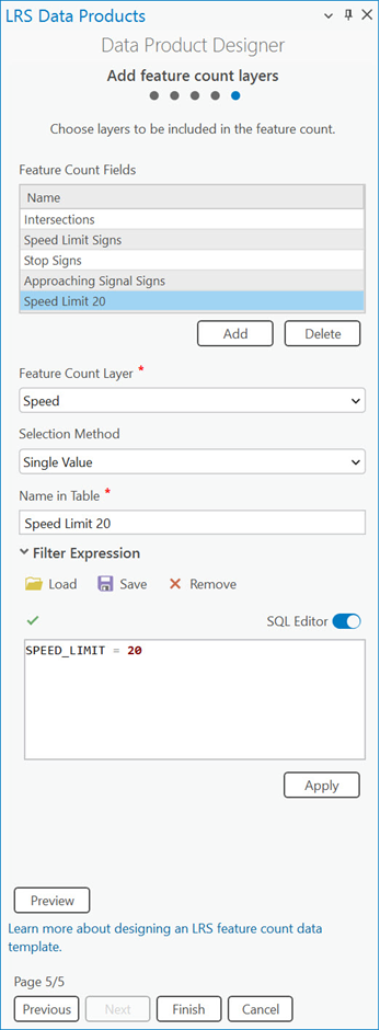

      Последними двумя полями счетчика объектов в примере являются Ограничение скорости 20 и Ограничение скорости 40. Оба значения взяты из слоя линейных событий Скорость. Следующие шаги демонстрируют, как добавить эти поля, определяя выражение фильтра.
  9. Повторите шаг 1.
  10. Щелкните стрелку ниспадающего меню Слой счетчика объектов и выберите слой счетчика объектов.
    В этом примере в качестве слоя счетчика объектов выбран слой линейного события Скорость.
  11. Щелкните стрелку раскрывающегося списка Метод выборки и выберите Одно значение.
  12. Укажите отображаемое имя в текстовом поле Имя в таблице.
    В данном примере отображаемое имя — Ограничение скорости 20.
  13. Щелкните Новое выражение, чтобы задать выражение, фильтрующее линейные события с ограничением скорости 20.
    Добавление поля счетчика объектов с помощью метода выборки Одно значение
  14. Для добавления другого поля счетчика объектов с использованием выражения фильтра повторите шаги 9-13.
    В этом примере настроено другое поле счетчика объектов, включающее линейные события с ограничением скорости 40.

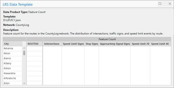

  15. Щелкните Предварительный просмотр, чтобы проверить поля на канве.
    Канва после добавления всех полей
  16. Нажмите Готово, чтобы сохранить шаблон.
