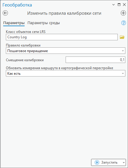

  • Пошаговое приращение - Пошаговое приращение позволяет вам определять значение, которое измерения используют для корректировки или шага на каждом реальном промежутке в маршруте. Этот метод добавляет значение приращения к измерению в конце реального промежутка и обычно используется для добавления настраиваемого значения приращения к измерениям маршрута в реальных промежутках или во избежание присутствия одного и того же измерения на маршруте в двух пространственных точках из-за реальных промежутков. Определяемое вами значение приращения должно быть числовым и может включать десятичные дроби. Однако, если требуется маршрут без промежутков в измерениях калибровки, установите значение приращения на 0.
    Изменить правила калибровки сети - инструмент, использующий правило калибровки Пошаговое приращение

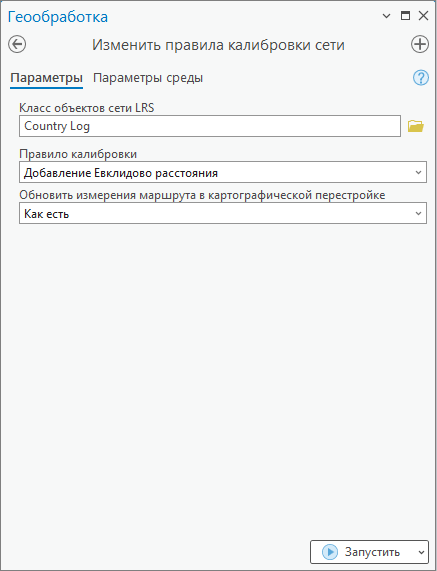

  • Евклидово расстояние - этот параметр вычисляет и добавляет евклидово или прямолинейное расстояние в каждом реальном промежутке на редактируемом маршруте. Вычисленное евклидово расстояние также добавляется к общей длине сегментов, составляющих маршрут, для получения значений начальных и конечных измерений маршрута.
    Изменить правила калибровки сети - инструмент, использующий правило калибровки Добавленное Евклидово расстояние
