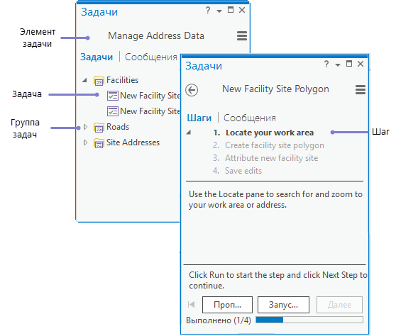

Задача и ее шаги
Панель Задачи показывает задачи и их шаги.

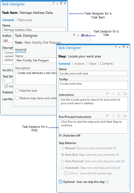

Элемент задачи, группа задач, задача и шаг задачи создаются и разрабатываются на панели Дизайнер задач. Панель Дизайнер задач показывает различные параметры, на основе которых на панели Задачи выбирается компонент задачи, например, элемент задачи, задача или шаг.
Панель Дизайнер задач для элемента задачи, задачи и шага
