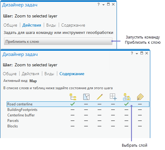

  • Выберите слой на панели Содержание.
    Например, выбор слоя на панели Содержание и запуск команды Приблизить к слою для увеличения масштаба выбранного слоя.
    Настройте шаг для приближения к выбранному слою
    Настройте автоматический шаг для приближения к выбранному слою.
