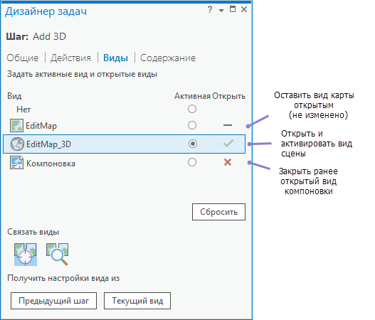

Задание и открывание видов
Для настройки видов на шаге выполните следующее:
  1. Создайте или запишите новый шаг.
  2. С выбранным шагом и открытой панелью Дизайнер задач щелкните вкладку Виды.
  3. Выберите вид, который будет активным на шаге.
    Активный вид всегда включен как открытый .
  4. Если это возможно, выберите вид, который будет закрыт при запуске шага.
    Под Открыть щелкните, чтобы переключить значок на Закрывает вид .
  5. Если это возможно, оставьте состояния всех оставшихся видов неизменными.
    Под Открыть щелкните, чтобы переключить значок на Не выполняет никаких действий .
    Вместо переключения состояния каждого вида проекта щелкните Текущий вид для получения состояний текущего вида открытого проекта. Точно так же щелкните Предыдущий шаг для получения настроек вида предыдущего шага.
    Щелкните Сбросить, чтобы установить Нет для активного вида и переключить состояния всех доступных видов на Не выполняет никаких действий .
  6. Чтобы связать открытые виды с активным, включите или выключите кнопку Центрировать виды Центрировать при связывании или Центрировать и масштабировать виды .
