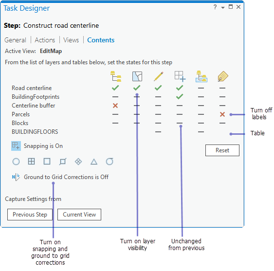

  2. С выбранным шагом и открытой панелью Дизайнер задач щелкните вкладку Содержание.
  3. Для каждого слоя или таблицы щелкните под значками Видимый , Доступный для выборки , Доступный для редактирования и Доступный для замыкания для переключения состояний слоя. Вы также можете нажать клавишу V для изменения видимости, S для изменения доступности для выборки, E для изменения возможности редактирования и N, чтобы изменить замыкание.
    • Щелкните, чтобы переключить видимость, доступность для выборки, статус редактирования и замыкание слоя или таблицы .
    • Щелкните, чтобы переключить видимость, доступность для выборки, статус редактирования и замыкание слоя .
    • Щелкните, чтобы оставить видимость, доступность для выборки, статус редактирования и замыкание без изменений . Состояние слоя или таблицы останется таким же, каким оно было на предыдущем шаге или перед началом выполнения задачи.
    [!TIP]Щелкните Применить к виду, чтобы увидеть состояния выбранного слоя или таблицы на панели Содержание и в активном виде карты.
  4. Щелкните под значком Выбрать слой или таблицу, чтобы включить или выключить выбор слоя на панели Содержание.
    Также можно нажать клавишу H, чтобы переключить выборку слоя.
  5. Щелкните под значком Надписи , чтобы включить или выключить надписи слоя или таблицы.
    Также можно нажать клавишу L, чтобы переключить надписи.
  6. Включите или выключите Замыкание По замыканию на включено или выключено в активном виде для шага
    Включенные режимы замыкания выглядят затененными.
    Более подробно о включении замыкания
  7. Включите или выключите Коррекцию пересчета полевых измерений в грид в активном виде для шага.
    При включении коррекции пересчета укажите значение для Сдвига направления и Коэффициента расстояния.
    Более подробно о коррекции пересчета полевых измерений в грид
Вместо переключения статуса слоя или таблицы щелкните Текущий вид, чтобы привести текущий слой или таблицу в соответствии с параметрами активного вида. Аналогичным образом, щелкните Предыдущий шаг, чтобы привести состояние и режимы замыкания в соответствии с параметрами в предыдущем шаге.
Щелкните Сбросить, чтобы установить для всех состояний слоя и таблицы Не выполняет никаких действий и отключить замыкание.
