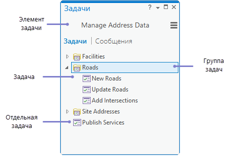

Создание новой группы задач
Задача может быть создана как отдельная задача либо в группе задач. Группа задач организует несколько связанных задач вместе. Например, элемент задачи, содержащий задачи управления данными адресов, может иметь группу задач для управления общественными дорогами и группу задач для работы с пунктами обслуживания.
Группы задачи
Задача может быть создана как отдельная задача либо в группе задачи.
