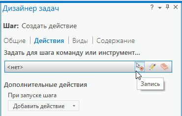

Чтобы настроить шаг для запуска команды или инструмента геообработки, нажмите кнопку Запись Запись или кнопку Редактировать Доступно для редактирования на панели действий команды.
Загрузите команду, нажав кнопку Запись или Редактировать
Загрузите команду, нажав кнопку Запись или Редактировать.
Нажмите кнопку Запись Запись и выберите команду, чтобы быстро загрузить ее в качестве команды действия для шага. Вы можете щелкнуть команды или инструменты на ленте ArcGIS Pro или в панели Каталог или щелкнуть правой кнопкой мыши, чтобы получить доступ к командам. Нажмите кнопку Редактировать , чтобы перейти или найти команду или инструмент геообработки.
Чтобы настроить шаг для запуска собственного инструмента-скрипта Python, нажмите кнопку Запись Запись и дважды щелкните инструмент в панели Каталог, чтобы загрузить его в качестве команды действия для шага. Убедитесь, что инструмент-скрипт существует в наборе инструментов, который был добавлен в проект. Вы также можете перейти к пользовательскому инструменту-скрипту, нажав кнопку Редактировать .

  3. Чтобы задать команду или инструмент, нажмите кнопку Запись Запись на панели действий команды и выберите команду или инструмент на ленте ArcGIS Pro или на панели Каталог либо щелкните правой кнопкой мыши для доступа к командам.
    Нажмите кнопку Редактировать на панели действий команды , чтобы изменить свойства инструмента или команды.
