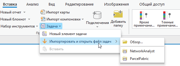

Импортировать файл задачи
Файл задачи можно импортировать в проект и открыть его в качестве элемента задачи. Файл задачи создается при экспорте элемента задачи в файл .esriTasks.
Для импорта файла задачи выполните следующее:
  1. На панели Каталог щелкните правой кнопкой папку Задачи, перейдите к Импортировать и открыть файл задач, затем нажмите Найти.
    Также вы можете щелкнуть стрелку ниспадающего меню Задача на вкладке Вставка, затем указать Импортировать и открыть файл задач и щелкнуть Обзор, чтобы открыть диалоговое окно Импорт.
  2. В диалоговом окне Импорт перейдите к файлу .esriTasks для импорта, выберите его и щелкните ОК, чтобы добавить файл .esriTasks в проект.
    Файл .esriTasks добавляется в проект в качестве элемента задачи и открывается на панели Задачи.
Подсказка:
Для быстрого импорта и открытия файла задач перетащите файл .esriTasks из Microsoft File Explorer на панель Задачи.

Чтобы импортировать файл предварительно настроенных задач в проект, щелкните стрелку ниспадающего меню Задача на вкладке Вставка, укажите Импортировать и открыть файл задач и щелкните папку, которая содержит файлы задач, которые вы хотите импортировать. В диалоговом окне Импорт выберите файл задач и щелкните OK.
