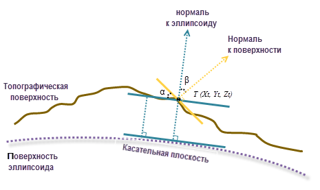

Вычисление уклона
Геодезический уклон является углом между топографической поверхностью и поверхностью эллипсоида. Любая поверхность, параллельная поверхности эллипсоида, имеет уклон 0. Чтобы вычислить уклон в каждом местоположении, вокруг обрабатываемой ячейки создается плоскость окрестности размером 3 x 3 ячейки, по методу наименьших квадратов. Наилучшее соответствие по методу наименьших квадратов минимизирует сумму квадратов разницы (dzi) между реальным и подобранным z-значением. Пример приведен на рисунке ниже.
Пример использования метода наименьших квадратов
Здесь плоскость представлена в виде z = Ax + By + C. Для каждого центра ячейки, dzi является разницей между реальным z-значением и подобранным.
Наилучшее соответствие плоскости достигается, когда \({\Large \sum\limits _{i=1}^9}{{dz_i}^2}\) минимальна.
После подгонки плоскости в местоположении ячейки вычисляется нормаль к поверхности. В том же местоположении вычисляется нормаль эллипсоида, перпендикулярная плоскости, проходящей по касательной к поверхности эллипсоида.
Вычисление геодезического уклона
Уклон, в градусах, вычисляется по углу между нормалью к эллипсоиду и нормалью к топографической поверхности, который здесь обозначается как \(β\). Согласно рисунку выше, угол α является геодезическим уклоном, что соответствует углу \(β\), согласно закону конгруэнтной геометрии.
