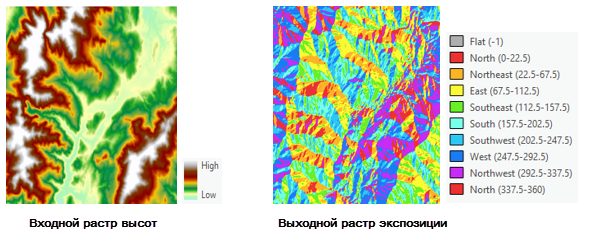

На следующем рисунке показан входной набор данных высот и выходной растр экспозиции.
Пример выходных данных экспозиции

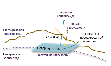

Расчет геодезической экспозиции
Геодезическая экспозиция местоположения — это угловое направление α поверхности нисходящего уклона, относительно направления на север, измеренное на плоскости, касательной к поверхности эллипсоида (голубая плоскость на рисунке ниже).
Объяснение геодезических компонентов
Для вычисления экспозиции в каждом местоположении квадратические или биквадратические поверхности подгоняются в каждой окрестности из ячеек с использованием метода наименьших квадратов (МНК; LSM). Нормаль поверхности вычисляется в местоположении ячейки на основе поверхности. В том же местоположении вычисляется нормаль эллипсоида, перпендикулярная плоскости, проходящей по касательной к поверхности эллипсоида.
Поскольку касательная плоскость поверхности эллипсоида считается базовой плоскостью, нормаль поверхности проецируется на эту плоскость. И наконец, геодезическая экспозиция вычисляется измерением угла α в направлении по часовой стрелке между направлением на север и проекцией нормали поверхности (см. рисунок выше).

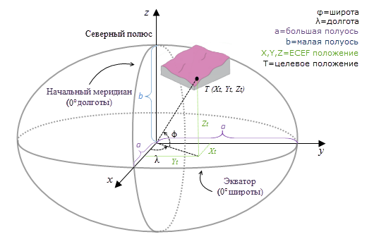

Преобразование геодезических координат
Инструмент Параметры поверхности проводит все вычисления в геоцентрической 3D системе координат, также называемой системой координат Earth Centered, Earth Fixed (ECEF), — где форма земной поверхности рассматривается как эллипсоид. На результат вычислений не влияет то, как спроецирован набор данных. При этом используются единицы измерения z входного растра, если они заданы в пространственной привязке. Если пространственная привязка входных данных не содержит z-значения, вам необходимо задать их с использованием параметра z-единицы.
Система координат ECEF является 3D правосторонней Декартовой системой координат с центром земли в качестве начальной точки, в которой любое местоположение представлено координатами X, Y и Z. На следующем рисунке приводится пример целевого местоположения T, выраженного в геоцентрических координатах:
Объяснение Декартовых координат в геодезической системе
Растр поверхности трансформируются из входной системы координат в 3D геоцентрическую систему координат.
В геодезических вычислениях используются координаты X, Y, Z, которые вычисляются на основе геодезических координат(широта \(φ\), долгота \(λ\), высота \(h\)). Если система координат входного растра поверхности является системой координат проекции, растр сначала перепроецируется в географическую систему координат (GCS), в которой каждое местоположение имеет геодезические координаты. Затем он преобразуется в систему координат ECEF. Высота \(h\) (z-значение) является эллипсоидной высотой, основанной на поверхности эллипсоида. См. иллюстрацию ниже.

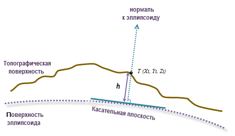

Эллипсоидная высота
Для преобразования геодезических координат (широта \(φ\), долгота \(λ\), высота \(h\)) в координаты ECEF используются следующие формулы:
\(X = (N(φ) + h) * \cos(φ) * \cos(λ)\)
\(Y = (N(φ) + h) * \cos(φ) * \sin(λ)\)
\(Z = (b^2 / a^2 * N(φ) + h) * \sin(φ)\)
  • , где:
    \(N(φ) = a^2 / √(a^2 * \cos(φ)^2 + b^2 * \sin(φ)^2)\)
    \(φ\) — широта
    \(λ\) — долгота
    \(h\) — высота эллипсоида
    \(a\) – большая полуось эллипсоида
    \(b\) – малая полуось эллипсоида
Эллипсоидная высота h дается в метрах в следующих формулах. Если z-единицы входного растра указаны в каких-либо других единицах, они будут внутренне преобразованы в метрах.
