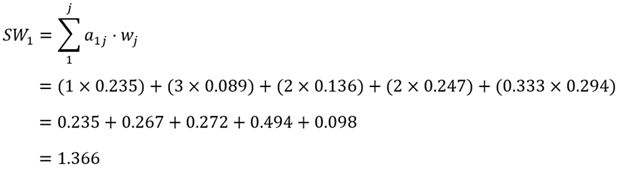

Например, SW для строки переменной Solar_Gain вычисляется следующим образом:
Пример взвешенной суммы для переменной Solar_Gain

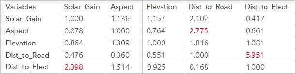

Вычисление значений
После построения матрицы, определяются три наибольших значения εij матрицы. Соответствующие переменные строки и столбца рассматриваются как несогласованные пары.
В данном примере значение CR больше 0.1 (0.326). Для идентификации несогласованных пар значение εij для ячейки строки Solar_Gain и столбца Aspect вычисляется следующим образом:
Матрица эпсилон для Solar_Gain
Повторите вычисления для всех ячеек.
Определение наиболее несогласованных пар
Матрица εij для примера сравнения выше, построена следующим образом:
Три наиболее несогласованные пары показаны красным цветом
Три самых высоких значения в матрице - это сравнения, которые вносят наибольший вклад в несогласованность. Это оценки сравнения для переменных Dist_to_Road и Dist_to_Elect, для переменных Aspect и Dist_to_Road, и для переменных Dist_to_Elect и Solar_Gain. Эти три пары выделены красным по обе стороны бегунков в диалоговом окне инструмента.
В исходной матрице сравнения переменная Solar_Gain оценивается как в два раза более значимая, чем Dist_to_Road (Solar_Gain > Dist_to_Road), и в три раза менее значимая, чем Dist_to_Elect (Dist_to_Elect > Solar_Gain). Логически Dist_to_Road должна быть менее значимой, чем Dist_to_Elect (Dist_to_Elect > Dist_to_Road). Однако в исходном сравнении при оценке Dist_to_Road был неправильно присвоен вес, в пять раз превышающий значение Dist_to_Elect (Dist_to_Road > Dist_to_Elect). Это является основной причиной несогласованности.

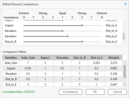

Чтобы исправить это, переместите бегунок в направлении к стороне Dist_to_Elect и просмотрите CR еще раз. Например, если вы переместите бегунок в положение 5 на стороне Dist_to_Elect и нажмите кнопку Согласованность еще раз, новый CR будет равен 0.029, указывая, что общее сравнение теперь согласовано.
Обновленные веса и согласованный CR
