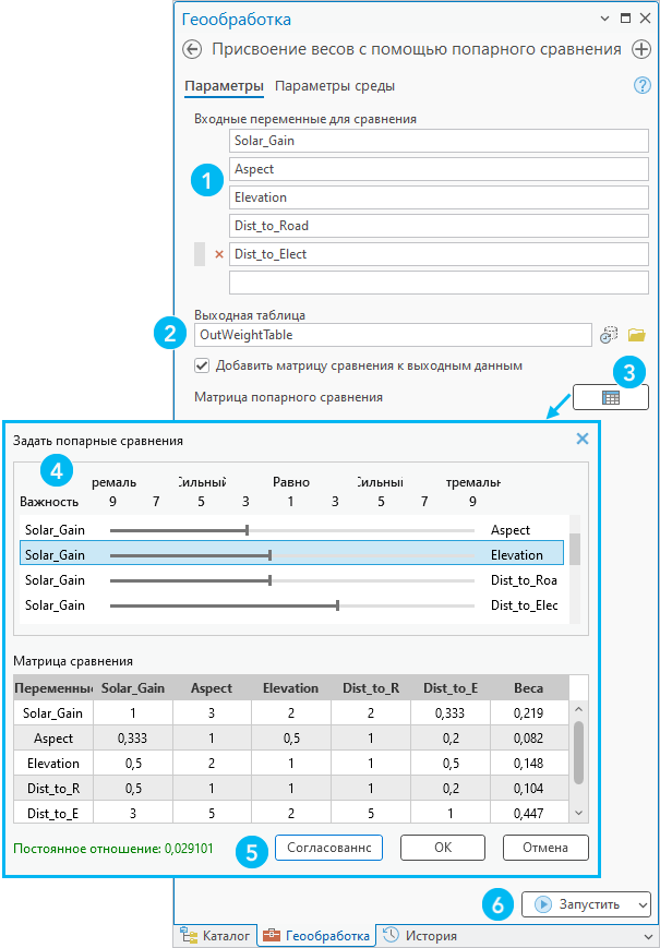

Использование инструмента для назначения весов путем попарного сравнения
Ниже приведен общий рабочий процесс использования инструмента. Номера шагов ниже соответствуют номерам на изображении выше.
  1. Укажите имена переменных для сравнения в параметре Входные переменные для сравнения.
  2. При желании измените автоматически сгенерированное значение параметра Выходная таблица.
  3. Для параметра Матрица попарного сравнения нажмите кнопку Сравнение переменных и вычисление весов.
    Появится окно Задать попарные сравнения, содержащее таблицу Матрица сравнения.
  4. Укажите попарные сравнения, переместив бегунки для каждой пары.
  5. Нажмите Согласованность, чтобы убедиться, что попарные сравнения согласованы.
  6. Щелкните Запустить.

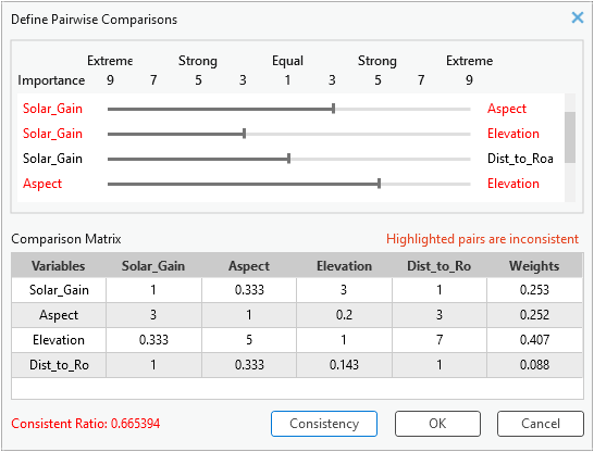

Настроить коэффициент согласованности
Нажмите Согласованность, чтобы просмотреть согласованность сравнений всех пар. Коэффициент согласованности отображается внизу. Если коэффициент больше 0.1, сравнения не согласованы. Отношение показано красным цветом, как и три пары, которые наиболее несогласованны (см. пример ниже). Вы можете настроить несогласованные сравнения с помощью бегунков, чтобы обеспечить согласованность.
Пример матрицы попарного сравнения с коэффициентом согласованности
См. подробное описание того, как определяется коэффициент согласованности, в разделе Вычисление коэффициента согласованности.
