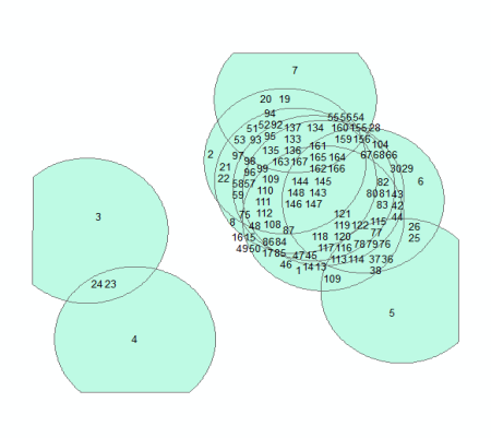

На рисунке ниже показан результат работы инструмента Пересечение с двумя входными данными. Вычисляется пересечение между всеми объектами, независимо от того, к каким входным данным они относятся. Это может привести к появлению гораздо большего числа объектов, чем имеется во входных данных. В этом случае на выходе (167) содержится больше объектов, чем в обоих наборах входных данных (11).
Выходные данные инструмента Пересечение
В выходных данных инструмента Пересечение находится 167 выходных объектов, написанных по OID.

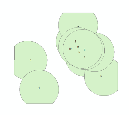

На рисунке ниже показан результат работы инструмента Попарное пересечение с двумя входными данными. Выходные данные содержат только 10 объектов.
Выходные данные инструмента Попарное пересечение
Выходные данные инструмента Попарное пересечение содержат 10 выходных объектов.
