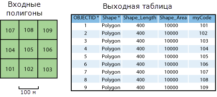

Использование поля с уникальными значениями для каждого отдельного полигона
Чтобы найти соседей каждого отдельного полигона во входных данных, укажите входное поле, которое имеет уникальное значение для каждого полигона. В этом примере входная таблица из девяти полигонов содержит поле myCode, которое имеет уникальное значение для каждого полигона.
Входные данные
В таблице ниже показан результат использования поля myCode в качестве значения параметра Отчет по полям. Префиксами в именах поля источника и поля соседа являются src_myCode и nbr_myCode.
Выходная таблица

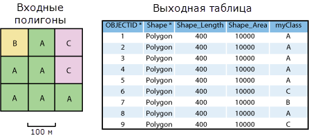

Использование поля со значениями, определяющими уникальные группы полигонов
Чтобы определить уникальные группы полигонов и сообщить информацию о соседстве по группам, укажите поле, содержащее уникальные значения классификации. Информация о соседстве суммируется на основе отношений уникальных групп. В этом примере уникальные группы полигонов идентифицируются с помощью поля myClass в качестве значения параметра Отчет по полям.
Входные данные
Ниже показан результат использования поля myClass в качестве значения параметра Отчет по полям:
  • Для группы A и других полигонов группы A общая длина совпадающих ребер равна 1200, которая получается из шести совпадающих ребер среди полигонов группы A.
    Примечание:
    Выходная таблица будет содержать только уникальную запись для каждой уникальной комбинации значений исходного и соседнего полигонов, указанных с помощью параметра Отчет по полям. Поскольку группа A используется в качестве источника, а соседняя - в качестве одной из сторон отношения, а обратное отношение - это также группа A в качестве источника и соседа, сумма обеих сторон отношения соседей содержится в одной записи.
  • Между группами A и B есть только два ребра, которые совпадают, с общей длиной 200. Это также происходит между группой В и группой А.
  • Между группой A и группой C имеется три совпадающих ребра общей длиной 300. Это также происходит между группой C и группой А.
  • Для группы B с другими полигонами группы B, в отличие от группы A, не было обнаружено отношений соседства, поэтому в выходных данных ничего не сообщается.
Выходная таблица

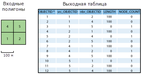

Входные данные, не содержащие перекрывающиеся полигоны
Входные данные, используемые в следующих двух случаях, содержат непересекающиеся полигоны.
Параметр Включить область перекрытия не включен
Четыре входных полигона, показанные ниже, не перекрываются. Когда инструмент запущен с отключенным параметром Включить область перекрытия, инструмент будет проверять только наличие соседей по ребру и узлу, в данном порядке. Используя полигон 1 в качестве исходного полигона в качестве примера, можно найти три соседних полигона, и в таблице результатов, приведенной ниже, представлена следующая информация:
  • Полигон 2 имеет совпадающее ребро с полигоном 1, поэтому он является соседом по ребру. В поле LENGTH записывается длина совпадающего ребра, равная 100. Анализ соседей по узлу пропущен, а поле NODE_COUNT имеет значение 0. То же самое относится и к полигону 4.
  • Полигон 5 не имеет совпадающей границы с полигоном 1, а поле LENGTH имеет значение 0. Однако полигон 5 касается полигона 1 в одной точке, поэтому он является соседним по узлу с полигоном 1 и имеет значение 1 для поля NODE_COUNT.
Входные данные с выходной таблицей

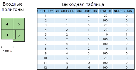

Входные данные, содержащие перекрывающиеся полигоны
Входные данные, используемые в следующих двух случаях, содержат пересекающиеся полигоны.
Среди следующих четырех полигонов перекрывающиеся соседи, соседи по ребру и соседи по узлу встречаются только один раз между любыми двумя полигонами. Когда параметр Включить область перекрытия отключен, инструмент будет проверять только наличие соседей по ребру и узлу (в данном порядке), а в выходных данных не будет поля AREA. Используя полигон 1 в качестве исходного полигона в качестве примера, можно найти три соседних полигона, и в таблице результатов, приведенной ниже, представлена следующая информация:
  • Оба полигона 2 и 5 имеют совпадающее ребро с полигоном 1, и в поле LENGTH записана длина ребра, равная 20. Анализ соседних узлов пропускается, даже если полигон 2 пересекает полигон 1 в какой-то точке. Поле NODE_COUNT имеет значение 0.
  • Полигон 4 имеет совпадающее ребро с полигоном 1, и в поле LENGTH записана длина ребра, равная 100.
Входные данные и выходная таблица

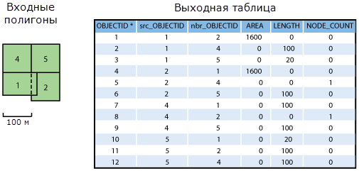

Параметр Включить область перекрытия включен
Используя полигон 1 в качестве исходного полигона в качестве примера, можно найти три соседних полигона, и в таблице результатов, приведенной ниже, представлена следующая информация, если параметр Включить область перекрытия включен:
  • Полигон 2 перекрывает полигон 1, и в поле AREA записывается площадь перекрытия, равная 1600. Анализ соседних ребер и узлов пропускается, даже если полигон 2 имеет совпадающее ребро с полигоном 1 и пересекает его в точке. Поля LENGTH и NODE_COUNT имеют значение 0.
  • Полигон 5 имеет совпадающее ребро с полигоном 1, и в поле LENGTH записана длина ребра, равная 20. Анализ соседних узлов пропускается, даже если они касаются полигона 1 в точке (для инструмента Соседние полигоны (Попарно) используются только касания, поэтому ситуация пересечения не рассматривается). Поле NODE_COUNT имеет значение 0.

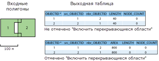

Полигон, закрывающий отверстие другого полигона
В этом случае в полигоне 2 есть отверстие, которое закрывается полигоном 1. Эти два полигона не перекрываются, поэтому анализ на наличие перекрывающихся соседей не требуется. Если полигон 1 является исходным полигоном, а полигон 2 имеет ребро, равное 200, совпадающее с ребром полигона 1, это значение записывается в поле LENGTH. Поле NODE_COUNT имеет значение 0. Аналогично, если исходным полигоном является полигон 2, то ребро полигона 1 совпадает с ребром полигона 2 на 200, что приводит к одинаковым значениям в поле LENGTH для каждой записи.
