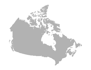

Экстент входных наборов данных
Начало работы с контурами всех входных объектов.

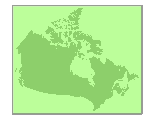

Геообработка листов уровня 1
Обработка начинается с листа, охватывающего весь экстент всех входных данных. Для справки, это называется 1 уровнем листов.

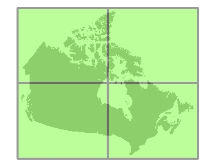

Геообработка листов уровня 2
Если данные слишком большие и не умещаются в оперативной памяти, лист первого уровня делится на четыре равных листа. Эти четыре промежуточных листа называются листами 2 уровня.

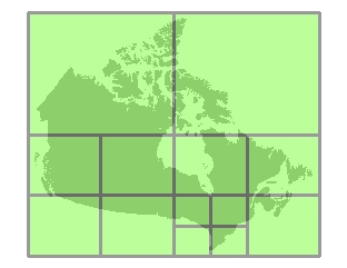

Адаптивная геообработка листов
В зависимости от объема данных в каждом листе, некоторые листы разделяются снова, некоторые - нет.

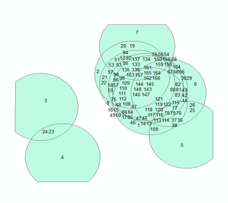

На рисунке ниже показан результат работы инструмента Пересечение с двумя входными данными. Вычисляется пересечение между всеми объектами, независимо от того, к каким входным данным они относятся. Это может привести к появлению гораздо большего числа объектов, чем имеется во входных данных. В этом случае на выходе (167) содержится больше объектов, чем в обоих наборах входных данных (11).
Выходные данные инструмента Пересечение
В выходных данных инструмента Пересечение показано 167 выходных объектов, помеченных OID.
