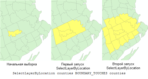

Расширенная выборка для соседних округов
В следующем примере расширяется выборка из одной области для выбора соседних областей, затем операция повторяется два раза. Этот эффект можно получить, используя отношения Касается границы (BOUNDARY_TOUCHES в Python) или Пересекает (INTERSECT в Python).
Выбор в слое по расположению для полигонов

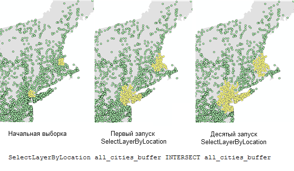

Расширенная выборка для пересечения полигонов
В примере ниже используется отношение Пересекает для расширения выборки из двух исходных точек. В пределах расстояния (WITHIN_A_DISTANCE в Python) также может использоваться для выбора пространственных объектов, которые находятся в пределах определенного расстояния от исходной выборки.
Выбор в слое по расположению с использованием ПЕРЕСЕКАЕТ

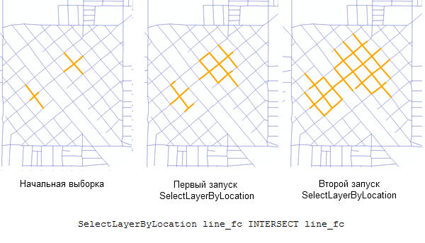

Выбрать связанные дороги
Подход расширения выборки не ограничивается слоями полигона; он также может использоваться с линейными данными. Ниже приведен пример расширения выборки улиц, которые связаны с исходной выборкой. Отношение Пересекает выбирает любую улицу, которая соприкасается с выбранной улицей, в то время как отношение Касается границы включает только те улицы, конечная точка которых находится на выбранных улицах (не накладывается).
Выбор в слое по расположению для полилинейных данных
