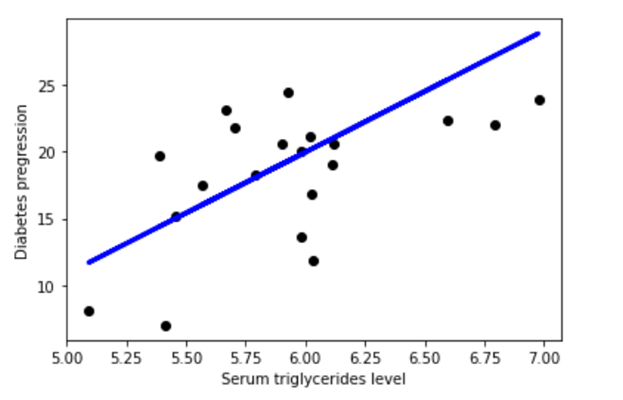

На рисунке ниже модель линейной регрессии описывается линией регрессии y = 153.21 + 900.39x. Модель описывает отношение между зависимой переменной, Прогрессированием диабета, и независимой переменной, Уровнем триглицеридов в сыворотке. Показано положительное влияние. Этот пример демонстрирует модель линейной регрессии с двумя переменными. Хотя невозможно визуализировать модели с более чем тремя переменными, на практике модель может иметь любое количество переменных.
Пример линейной регрессии
