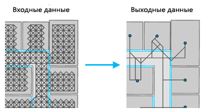

Удаляет предварительные пути прохода, не нужные для прокладки маршрута между выбранными локациями на каждом уровне, таким образом сокращается размер набора сетевых данных, и повышается производительность прокладки маршрутов.

Иллюстрация
Иллюстрация инструмента Прореживание путей Indoor
