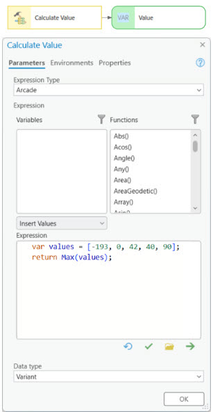

Математические
Инструмент Вычислить значение поддерживает функцию Arcade Max для получения наибольших значений из набора чисел.
Возвращает наибольшее значение из массива чисел.
var values = [-193, 0, 42, 40, 90];
return Max(values);
Функция Arcade Max в инструменте Вычислить значение

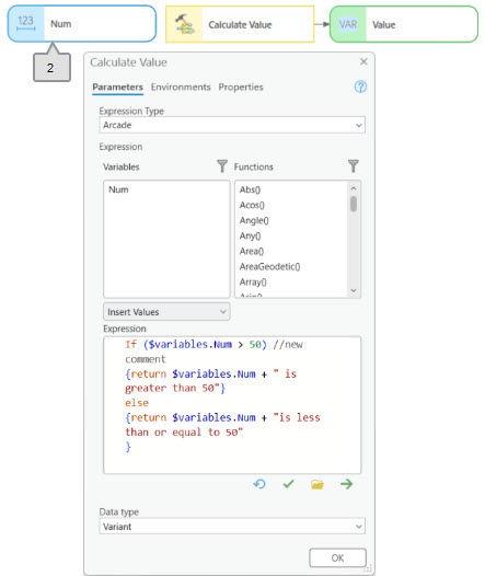

If-then-else
Параметр Выражение также может принимать значения из входных переменных. В примере ниже ключевое слово if определяет блок выражений для выполнения, если условие оценивается как истинное. Ключевое слово else определяет блок выражений для выполнения, если условие ложное. Условие должно оцениваться как истинное или ложное; в противном случае выражение не будет выполнено.
В примере ниже оценивается, больше ли определенная входная переменная 50, и возвращается комментарий, если значение истинно; в противном случае возвращается другой комментарий.
Выражение If-then-else в инструменте Вычислить значение
