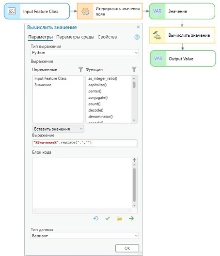

Инструмент Вычислить значение может заменить или удалить символы из строки. Например, если у вас имеется входное значение с десятичным числом (в данном случае – значение поля входной таблицы), и вы хотите использовать это значение в выходном имени другого инструмента посредством подстановки встроенной переменной, это десятичное число можно заменить, используя метод replace.
Expression:
"%Value%".replace(".", "")
Пример метода Python Заменить

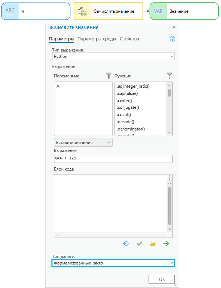

Параметр Тип данных указывает тип выходных данных инструмента Вычислить значение. Важно убедиться, что тип выходных данных инструмента Вычислить значение соответствует требуемому типу входных данных следующего инструмента.
Выходные данные инструмента Вычислить значение можно использовать в любых инструментах Spatial Analyst, принимающих растр или постоянное значение, например, Сложить, Больше и Меньше. Для использования выходных данных инструмента Вычислить значение измените значение Тип данных на Формализованный растр. Этот тип данных является растровой поверхностью, значения ячеек которой представлены формулой или константой.
Возвращает вычисленное значение в типе данных Формализованный растр, чтобы использовать его в качестве входных данных инструмента Больше.
Expression:
%A% + 120
Значение параметра Выражение использует подстановку встроенной переменной. При запуске инструмента %A% будет заменено значением переменной A. Значение переменной A плюс 120 будет использоваться как Входной растр или постоянное значение 1 в инструменте Больше.
Тип данных Формализованный растр

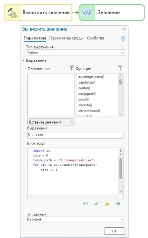

Блок кода
Для простых вычислений зачастую вам необходимо использовать только параметр Выражение. Для более сложных выражений, таких как мультилинейные вычисления или логические операции (if-else), также необходим параметр Блок кода. Параметр Блок кода необходимо использовать вместе с параметром Выражение.
На переменные, заданные в параметре Блок кода, может ссылаться параметр Выражение.
Например, size, заданный в Блоке кода, считает количество файлов в пути к папке. На него будет ссылаться параметр Выражение во время выполнения. Выходное значение инструмента Вычислить значение равно фактическому количеству файлов плюс пять.
Expression:
5 + size
Code Block:
import os
size = 0
folderpath = r"C:\temp\csvFiles"
for ele in os.scandir(folderpath):
 size += 1
Использование Выражения и Блока кода

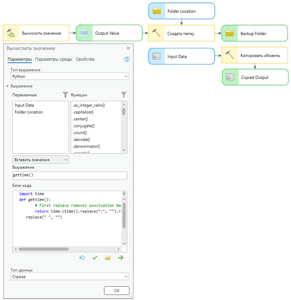

Время
Можно использовать параметр Блок кода для вызова модулей и методов Python. Следующий пример вызывает метод time модуля ctime.
В тех случаях, когда вам необходимо регулярно создавать резервные копии данных, добавление времени к имени папки помогает различать данные. Пример ниже показывает, как добавить врменную метку к имени папки. Функция time.ctime возвращает текущую дату и время в формате типа Tue Jun 22 16:24:08 2021. Это возвращенное значение нельзя использовать как имя папки в инструменте Создать папку, так как пробелы и знаки пунктуации здесь недопустимы. Для их удаления используется метод Python replaceпутем стекинга метода для каждого элемента, который необходимо заменить. Итоговое имя папки в этом примере будет TueJun221622522021.
Expression:
gettime()
Code Block:
import time
def gettime():
 # First replace removes punctuation marks. Second replace removes spaces.
 return time.ctime().replace(":", "").replace(" ", "")
Пример модуля Python time

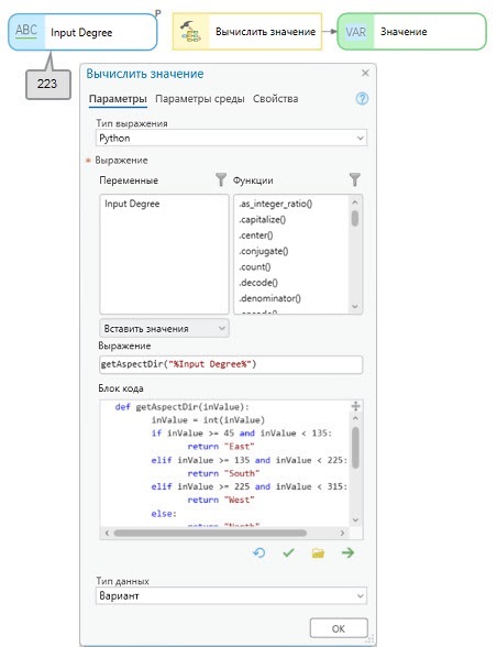

If-then-else и встроенная подстановка
Параметр Блок кода может брать значения через входные параметры функции. Число параметров в Блоке кода должно совпадать с числом параметров в Выражении. После выполнения инструмента значение параметра передается из Выражения в Блок кода. Можно передать значение переменной модели, используя встроенную переменную как параметр Выражение, как показно ниже.
В следующем примере функция getAspectDir содержит один параметр inValue. Параметр Выражение передает значение переменной Степень ввода в Блок кода.
В следующем примере вычисляется направление экспозиции склона на основании значения Входные градусы. Если значение переменной Входные градусы равно 223, будет возвращено выходное направление экспозиции Юг.
Expression:
getAspectDir("%Input Degree%")
Code Block:
def getAspectDir(inValue):
 inValue = int(inValue)
 if inValue >= 45 and inValue < 135:
     return "East"
 elif inValue >= 135 and inValue < 225:
     return "South"
 elif inValue >= 225 and inValue < 315:
     return "West"
 else:
     return "North"
Задание функций в Блоке кода

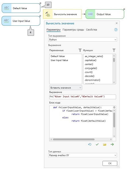

Параметр Блок кода также может принимать несколько значений встроенных переменных.
Блок кода проверяет, не превышает ли значение переменной Значение пользовательского ввода Значение по умолчанию. Если это так, выходное значение инструмента Вычислить значение — Значение пользовательского ввода. В противном случае выходным значением будет Значение по умолчанию. В данном случае Выходным значением будет 10.
Expression:
fn("%User Input Value%","%Default Value%")
Code Block:
def fn(userInputValue, defaultValue):
 if float(userInputValue) > float(defaultValue):
     return float(userInputValue)
 else:
     return float(defaultValue)
Пример If-else

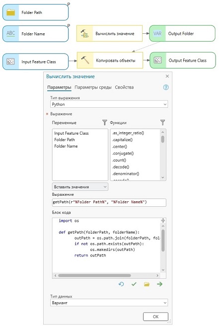

Конкатенация пути к данным
В следующем примере демонстрируется копирование объектов по указанному пути к папке и ее имени. Параметр Блок кода принимает два значения: Путь к папке и Имя папки. Код оценивает, существует ли сочетание пути к папке и ее имени. Если такой комбинации нет, функция makedirs добавляет отсутствующие папки. Буква r в параметре Выражение предшествующая пути к папке, необходима для правильной интерпретации пути.
Expression:
getPath(r"%Folder Path%", "%Folder Name%")
Code Block:
import os
def getPath(folderPath, folderName):
 outPath = os.path.join(folderPath, folderName)
 if not os.path.exists(outPath):
     os.makedirs(outPath)
 return outPath
Пример соединения путей

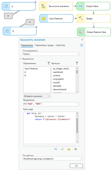

Конкатенация значения расстояния и единиц измерения
Для использования инструмента Вычислить значение с инструментом, принимающим линейное расстояние, например, инструментом Буфер, выполните следующее:
  • Возвращает значение расстояния и линейные единицы в параметре Блок кода parameter.
  • Задайте значение параметра Тип данных как Линейные единицы.
Например, инструмент Вычислить значение вернет значение 12 километров при использовании с инструментом Буфер.
Expression:
fn("%A%", "%B%")
Code Block:
def fn(a, b):
 distance = int(a) * int(b)
 return f"{distance} Kilometers"
Использование выходных данных инструмента Вычислить значение в качестве буферного расстояния

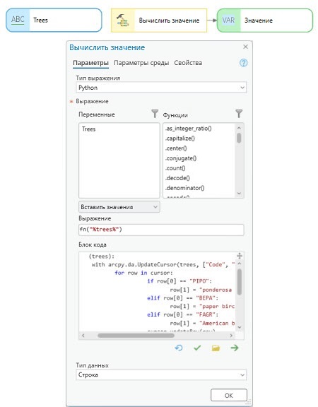

Курсор
Для работы с данными можно использовать курсор. Курсор – это объект доступа к данным, который может использоваться как для итерации набора строк в таблице, так и для вставки новых строк в таблицу. Курсоры могут быть трех форм: поиска, вставки и обновления, которые обычно используются для чтения и записи данных.
Чтобы конвертировать код вида дерева в его обычное название, можно использовать UpdateCursor для итерации по каждому дереву в таблице. На основании значения кода дерева, назначьте ему обычное имя. Например, если код дерева PIPO, назначьте ему обычное имя ponderosa pine в поле CommonName.
Expression:
fn("%trees%")
Code Block:
def fn(trees):
 with arcpy.da.UpdateCursor(trees, ["Code", "CommonName"]) as cursor:
     for row in cursor:
         if row[0] == "PIPO":
             row[1] = "ponderosa pine"
         elif row[0] == "BEPA":
             row[1] = "paper birch"
         elif row[0] == "FAGR":
             row[1] = "American beech"
         cursor.updateRow(row)
Использование инструмента Вычислить значение с курсором

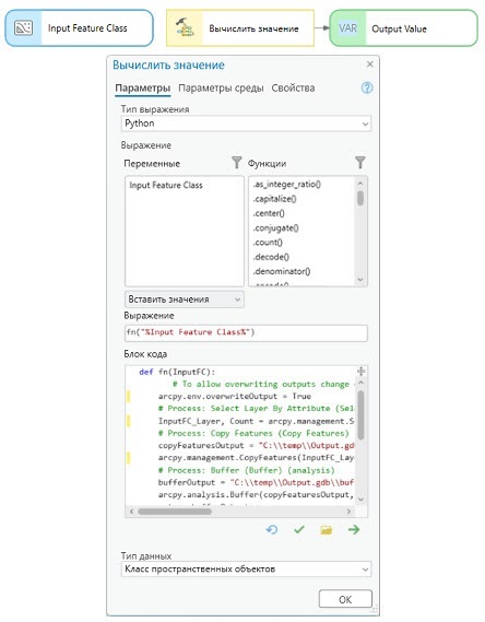

Инструменты геообработки
ArcPy также предоставляет доступ к инструментам геообработки. Можно вызывать инструменты геообработки в параметре Блок кода.
В следующем примере инструмент Вычислить значение использует инструменты Выбрать в слое по атрибуту, Копировать объекты и Буфер. Инструменты выбирают все дороги в поле LABEL, содержащие слово HIGHWAY, создают их копию и затем буфер вокруг дорог.
Expression:
fn("%Input Feature Class%")
Code Block:
def fn(InputFC):
 # To allow overwriting outputs change overwriteOutput option to True.w
 arcpy.env.overwriteOutput = True
 # Process: Select Layer By Attribute (Select Layer By Attribute) (management)
 InputFC_Layer, Count = arcpy.management.SelectLayerByAttribute(InputFC, "NEW_SELECTION", "LABEL LIKE '%HIGHWAY%'")
 # Process: Copy Features (Copy Features) (management)
 copyFeaturesOutput = "C:\\temp\\Output.gdb\\copyFeaturesOutput"
 arcpy.management.CopyFeatures(InputFC_Layer, copyFeaturesOutput)
 # Process: Buffer (Buffer) (analysis)
 bufferOutput = "C:\\temp\\Output.gdb\\bufferOutput"
 arcpy.analysis.Buffer(copyFeaturesOutput, bufferOutput, "1500 Feet")
 return bufferOutput
Использование инструмента Вычислить значение с инструментами геообработки
