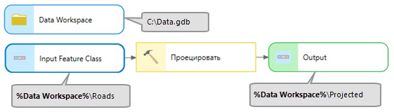

На показанной ниже модели переменная рабочей области Рабочая область данных имеет значение C:\Data.gdb. Это расположение рабочей области подставляется в качестве встроенной переменной в параметрах инструмента Проецировать путем заключения имени переменной в символы процента. Во время работы, актуальное значение переменной, C:\Data.gdb, заменяется на %Data Workspace%.
Использование переменной модели как встроенной переменной.

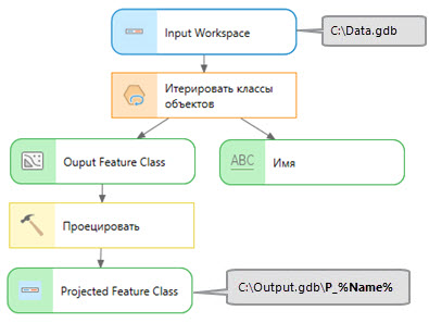

Использование с итератором
Использование замещения переменной модели особенно важно при работе с Итераторами ModelBuilder. При запуске итератора Итерировать классы объектов, он создает выходную переменную как для пути, так и для имени каждого класса объектов в рабочей области. Значение переменной Name можно использовать для создания пути к выходному Проецированному классу объектов. При выполнении инструмента %Name% заменяется именем класса объектов.
Использование выходных данных итератора как встроенной переменной.

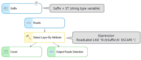

Замена переменной модели поможет вам передавать введенные пользователем непосредственно в инструмент значения внутрь модели. К примеру, на модели, показанной ниже, Suffix – параметр модели, который указывается при запуске модели на панели Геообработка. Эта переменная используется в параметре Выражение инструмента Выбрать в слое по атрибуту как RoadLabel LIKE '%\%Suffix\%' ESCAPE '\'. Когда инструмент запущен, то выражение работает так же, как RoadLabel LIKE '%ST', где встроенная переменная Suffix заменена на значение ST, будут выбраны только дороги, чьи надписи заканчиваются на ST.
Использование встроенной переменной в инструменте Выбрать в слое по атрибуту.
Примечание:
В этом примере переменная Suffix является строкой. Встроенные переменные, являющиеся строками, в выражении должны быть заключены в кавычки ('%Suffix%'). Встроенные переменные, являющиеся числами, не требуют кавычек.

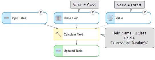

Во втором примере замещение встроенной переменной используется для передачи значений параметрам инструмента Вычислить поле. Показанная ниже модель содержит две переменные, Поле класса и Значение. Поле класса со значением класса используется как параметр Имя поля. Переменная Значение со значением Forest используется как параметр Выражение. Когда запускается инструмент Вычислить поле, поле Класс получает значение Forest, которое сохраняется в переменной Значение.
Использование встроенной переменной в инструменте Вычислить поле.

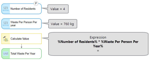

Показанная ниже модель содержит две числовых переменных: Число жителей (Number of Residents) и Отходы на человека в год (Waste Per Person Per Year). Эти переменные используются в выражении инструмента Вычислить значение путем заключения их в символы процента. При запуске инструмента Вычислить значение имена переменных будут заменены их значениями и перемножены, чтобы получить значение Общих отходов в год (Total Waste Per Year).
Использование встроенной переменной в инструменте Вычислить значение.

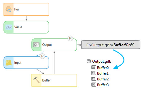

Переменная %n% указывает на текущую итерацию модели (первая итерация – ноль), если в модели имеется итератор. К примеру, итератор For используется для четырехкратного итерирования модели. Выходные данные инструмента Буфер используются для обратной связи как входные данные инструмента. Модель выполняет итерации и создает новые выходные данные для каждой итерации. %n% используется в имени выходных данных инструмента Буфер, чтобы задать новое имя выходным данным от каждой итерации.
Пример встроенной переменной %n%.

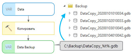

Переменная %t% ссылается на время создания выходных данных инструмента. Например, если модель запланирована для запуска каждый день для создания архива данных, использование переменной %t% создает выходные данные с временной отметкой, показывающей дату архивации.
Пример встроенной переменной %t%.

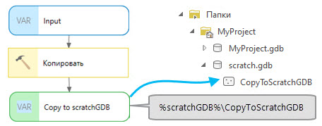

Например, если выходные данные инструмента указаны как %scratchGDB%\CopyToScratchGDB, создается база геоданных scratch.gdb, если она еще не создана, а выходные данные CopyToScratchGDB создаются во Временной базе геоданных, заданной в параметрах среды.
Пример встроенной переменной %scratchGDB%.

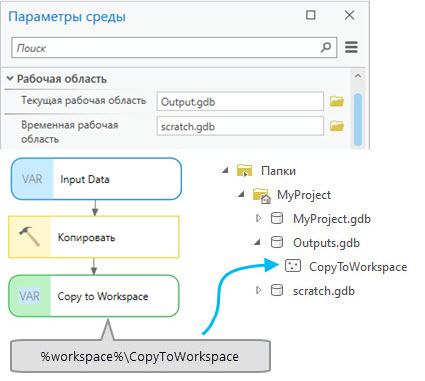

В примере ниже, если выходные данные инструмента заданы как %workspace%\CopyToWorkspace, выходные данные CopyToWorkspace задаются в местоположении параметра среды Текущая рабочая область.
Пример встроенной переменной %workspace%.
