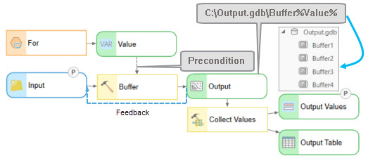

Используйте цикл обратной связи для создания нескольких буферных колец
В приведенном ниже примере модели показано, как использовать инструмент Буфер и цикл обратной связи для итеративного создания нескольких буферных колец.
Использование цикла обратной связи
Инструмент Буфер и цикл обратной связи используются совместно.
  1. Чтобы запустить цикл обратной связи определенное количество раз, используйте инструмент Для. Введите соответствующее значение в поля Значение от, Значение до и Значение по.
    Например, чтобы выполнить итерацию модели четыре раза, задайте 1 для Значение от, 4 для Значение до и интервал для Значение по, равным 1.
  2. Сделайте выходные данные инструмента Для предварительным условием для следующего инструмента.
    Это гарантирует, что номер итерации будет доступен до запуска следующего инструмента.
  3. Чтобы избежать перезаписи выходных данных каждой итерации, добавьте к имени выходных данных встроенную переменную %Value%.
    При запуске модели %Value% будет заменено числом из выходного значения инструмента Для.
  4. Подключите выход Буфера к входной переменной в качестве обратной связи, чтобы предыдущий буферизованный выходной результат использовался в качестве входа при следующей итерации.
  5. Подключите выход Буфера к инструменту Собрать значения.
    Чтобы запустить модель с обратной связью с панели Геообработка, подключите конечный выходной результат модели к инструменту Собрать значения. Сделайте выходные данные Собрать значения параметром модели, чтобы выходные данные обратной связи добавлялись на карту.
  6. Запустите модель.
