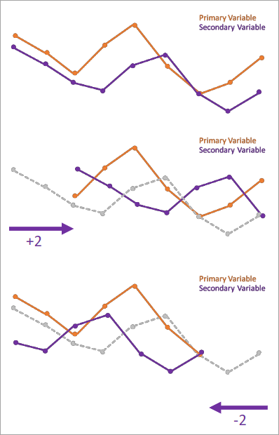

На изображении ниже верхний график показывает первичные и вторичные переменные анализа. Средний график показывает вторичную переменную, сдвинутую во времени на два шага вперед (временная задержка 2), а нижний график показывает вторичную переменную, сдвинутую на два шага назад во времени (временная задержка -2). Поскольку вторичная переменная увеличивается или уменьшается после увеличения или уменьшения первичной переменной, сдвиг вторичной переменной назад во времени (отрицательные временные задержки) увеличивает взаимную корреляцию между переменными. Также обратите внимание, что после сдвига некоторые временные шаги на концах временного ряда первичной переменной больше не имеют парного значения во вторичной переменной.
Вторичная переменная смещается относительно первичной переменной.

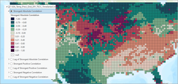

Три слоя отображают карты самых сильных корреляций: самая сильная положительная корреляция, самая сильная отрицательная корреляция и самая сильная абсолютная корреляция. Каждое местоположение окрашено в соответствии с наибольшей положительной корреляцией, наибольшей отрицательной корреляцией или корреляцией, наибольшей по абсолютному значению.
Слой самой сильной абсолютный корреляции

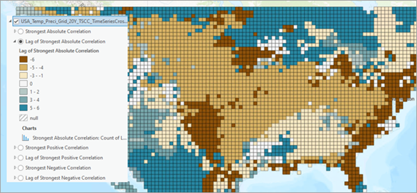

Последние три слоя показывают временные задержки, связанные со слоями трех самых сильных корреляций. Например, слой Lag of Strongest Absolute Correlation отображает временные задержки, которые привели к наиболее сильным абсолютным корреляциям.
Временная задержка слоя самой сильной абсолютной корреляции

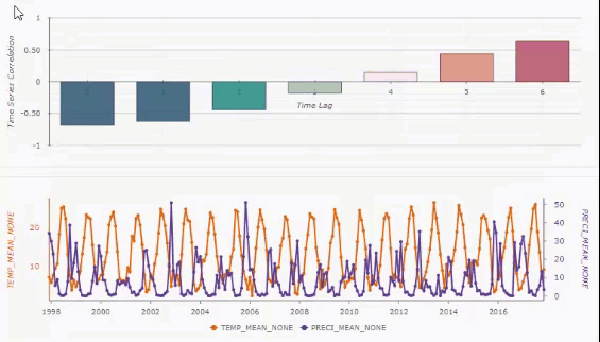

Всплывающие диаграммы

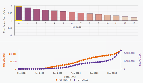

Вы можете создавать интерактивные всплывающие диаграммы для выходных объектов, включив параметр Включить всплывающие окна временных рядов. Если они созданы, вы можете использовать инструмент Исследовать, чтобы щелкнуть объект и просмотреть гистограмму взаимных корреляций для каждой временной задержки, а также линейную диаграмму, показывающую первичные и вторичные переменные анализа.
Всплывающая диаграмма корреляции временной задержки
Вы можете навести указатель мыши на любой столбец гистограммы, и временной ряд ниже сместится на соответствующую временную задержку. Это позволяет вам увидеть, как выравниваются два временных ряда после различных временных задержек.
Анимированная гистограмма временных рядов

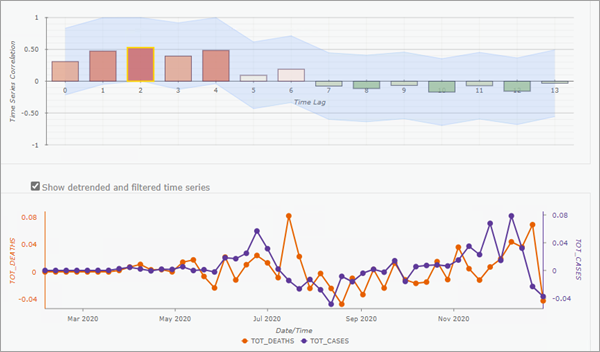

Если вы фильтруете и удаляете тренды и не включаете пространственных соседей, на всплывающей диаграмме будут отображаться 95-процентные доверительные интервалы (голубая заливка) вокруг взаимных корреляций каждой временной задержки. Вы также можете использовать отметку Показать отфильтрованные временные ряды с исключенным трендом, чтобы отобразить необработанные значения временных рядов или отобразить временные ряды после фильтрации и удаления тренда.
Всплывающая диаграмма корреляции временной задержки с доверительными интервалами и отфильтрованными временными рядами

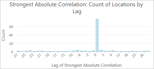

Диаграммы
Каждый из трех слоев, отображающих временные задержки самых сильных корреляций (положительных, отрицательных и абсолютных), включает гистограмму, на которой отображается количество местоположений, которые имели самую сильную корреляцию для каждой временной задержки. Например, на изображении ниже большинство местоположений достигли самой сильной абсолютной корреляции с временной задержкой 0, что означает, что в большинстве местоположений между двумя временными рядами нет предполагаемой задержки.
Гистограмма количества местоположений с самой сильной корреляцией по временной задержке
