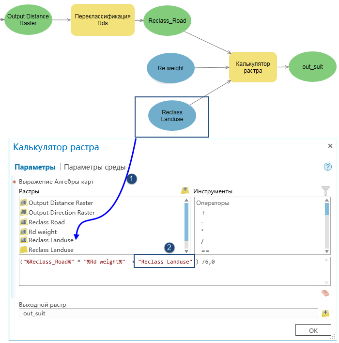

    Чтобы добавить входные данные с правильным синтаксисом, выполните следующие шаги:
    1. Поместите курсор в нужное место в окне выражения.
    2. Дважды щелкните подходящий слой.
    Инструмент Калькулятор растра с выражением, в котором используются переменные и слои
    Инструмент Калькулятор растра с простым выражением, в котором используются переменные и слои.
  • После нажатия кнопки ОК для закрытия диалогового окна инструмента Калькулятор растра переменная, представляющая слой "Переклассификация землепользования" будет добавлена в модель в качестве переменной модели.

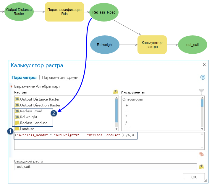

  • При повторном открытии диалогового окна инструмента Калькулятор растра, обратите внимание на следующее:
    • Переменная Переклассификация землепользования добавлена к списку.
    • Синтаксис в выражении был обновлен из синтаксиса слоя ("Reclass Landuse") в синтаксис переменной ("%Reclass Landuse%").
    Показан пример инструмента Калькулятор растра с выражением, в котором используются переменные.
