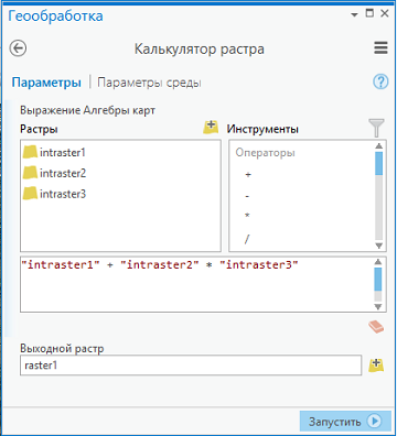

Инструмент Калькулятор растра на панели Геообработка
Инструмент Калькулятор растра на панели геообработки с простым выражением
