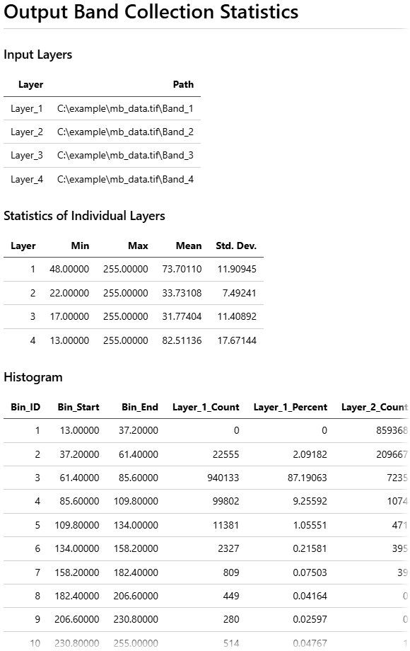

Выходные данные Markdown после построения изображения
Ниже приведен пример того, как выглядит выходной файл в формате Markdown после построения изображения. Этот выходной файл создается с включенной опцией Вычислить гистограмму и отключенной опцией Вычислить ковариационную и корреляционную матрицу.
Показан пример выходного файла статистики в формате Markdown после построения изображения. Отображается только часть полей и строк.
