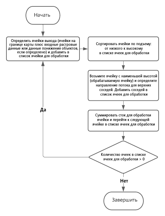

В алгоритме инструмента Получить непрерывный поток используются два базовых шага при вычислении пути с наименьшей стоимостью и построении маршрута потока по поверхности. Сначала определяются истинные точки стока. Это ячейки, в которые вода может стекать, но не может вытекать. По умолчанию эти ячейки расположены по краям входного растра поверхности. Если указаны Входные растровые или векторные данные понижений, соответствующие ячейки входного растра будут также отмечены как истинные точки стока перед запуском алгоритма. Следующий шаг - трассировка входного растра поверхности и получение направления стока и суммарного стока в каждой ячейке путем обработки ячеек в порядке от минимальной высоты к максимальной высоте. Эти два шага позволяет идентифицировать движение из текущей ячейки к следующей, более высокой ячейки в направлении наименьшего подъема в окрестности (Metz et al., 2011; Ehlschlaeger, 1989).
На следующем рисунке показана основная логика процесса. Специальные случаи, такие как впадины (локальные понижения), которые не определены как понижения в параметре Входные растровые или векторные данные понижений и ячейки NoData, описываются в разделах Обработка неизвестных понижений и Ячейки NoData во входном растре поверхности соответственно.
Алгоритм инструмента Получить непрерывный поток
Рис 1. Алгоритм пути с наименьшей стоимостью для определения маршрута потока и суммарного стока, описанный Metz et al., 2011; Ehlschlaeger, 1989, показан.
