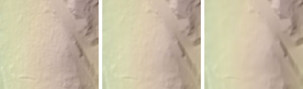

Влияние расстояния окрестности
Показано влияние расстояния окрестности на сглаженность выходных данных. Слева направо: на первом рисунке показан входной растр поверхности с разрешением 1 метр; на втором рисунке показаны выходные данные с расстоянием окрестности в 2 ячейки; на третьем рисунке - с расстоянием окрестности в 5 ячеек.

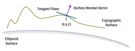

При использовании инструмента Сохраняющее объекты сглаживание алгоритм фильтрации вычисляет средневзвешенное значение по векторам нормали, а не по значениям ячеек. Вектор нормали — это трехмерный вектор, перпендикулярный касательной плоскости в ячейке, с величиной 1. На рисунке ниже показан вектор нормали поверхности в поперечном сечении:
Вектор нормали поверхности
Поперечное сечение показывает вектор нормали поверхности в точке T.

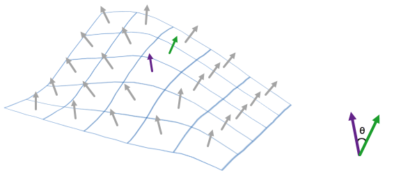

Инструмент вычисляет поле вектора нормали для всех ячеек в окрестности текущей обрабатываемой ячейки. Нормальная разность определяется как угол, образованный между вектором нормали текущей обрабатываемой ячейки и вектором нормали соседней ячейки. На рисунке ниже показан пример поля вектора нормали и нормальной разности:
Поле вектора нормали и нормальная разность
Показано поле вектора нормали для примера окрестности 5 на 5. Поднабор иллюстрирует один пример нормальной разности (θ) между текущей ячейкой (фиолетовая) и соседней ячейкой (зеленая).
Не все соседние ячейки будут использоваться при фильтрации. Параметр Нормальный порог разности используется алгоритмом фильтрации для определения того, какие соседние ячейки используются — будут использоваться только те ячейки, нормальная разница которых с текущей ячейкой меньше значения этого параметра.
Параметр Нормальный порог разности представляет собой порог для сохранения крутизны края. Ребра объектов, более плоские, чем это значение, можно сгладить. Ребра объектов, которые круче этого значения, сохраняются. В большинстве случаев для этого параметра следует указывать небольшое значение (например, 15 градусов или меньше), чтобы гарантировать сглаживание только плоских объектов.

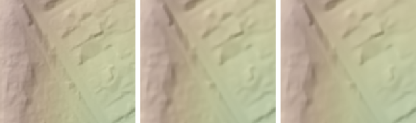

Эффект нормального порога разности
Показано влияние нормального порога разности на ребрах выходных признаков. Слева направо: на первом рисунке показан входной растр поверхности с разрешением 1 метр; на втором рисунке показан вывод с нормальным порогом разности 5 градусов; на третьем рисунке показан вывод с нормальным порогом разности 30 градусов.

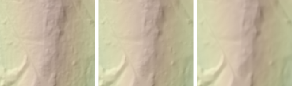

Влияние количества итераций
Показано влияние увеличения количества итераций на сглаживание выходного сигнала. Слева направо: на первом рисунке показан входной растр поверхности с разрешением 1 метр; на втором рисунке показан результат после одной итерации; на третьем рисунке показан результат после пяти итераций.

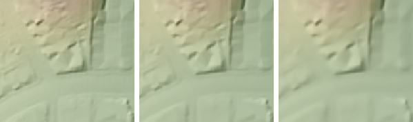

Влияние максимального изменения высоты
Показано влияние максимального изменения высоты на сохранность объекта. Слева направо: на первом рисунке показан входной растр поверхности с разрешением 1 метр; на втором рисунке показан выход с максимальным изменением высоты 0,05 метра; на третьем рисунке показан выход с максимальным изменением высоты 1,0 метр.
