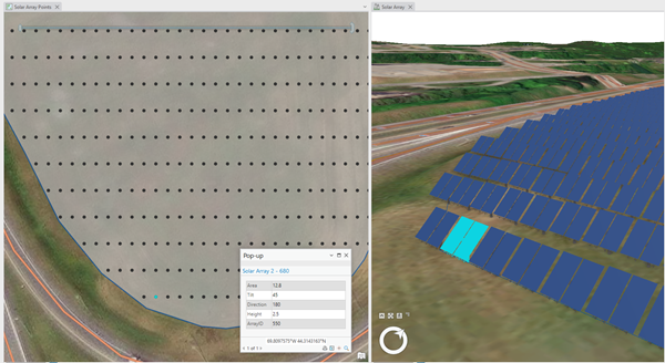

Солнечная ферма
Размер и ориентация солнечной фермы могут быть представлены точечными объектами с атрибутами площади, смещения, наклона и направления.

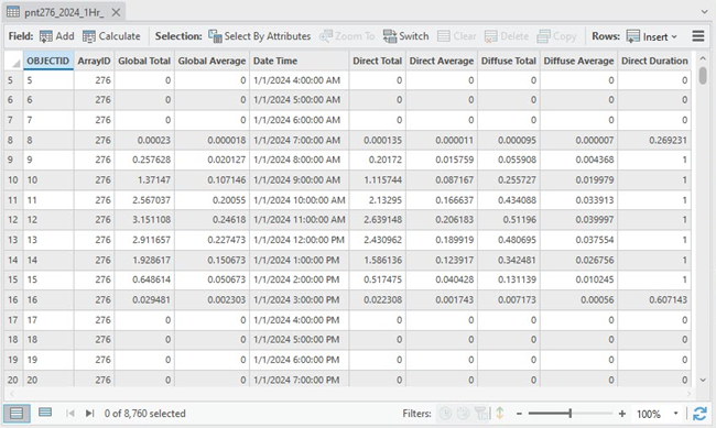

Результатом анализа временных интервалов является таблица объектов временных рядов, содержащая записи типа «один ко многим» для каждого входного объекта и временного интервала. Анализируйте и изучайте результаты посредством статистического анализа или отображайте данные с помощью диаграмм, чтобы получить дополнительную информацию.
Ниже приведен пример выходной таблицы атрибутов для солнечной фермы.
Результат Таблица объектов временных рядов

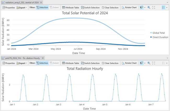

Ниже приведены примеры графиков потенциальной солнечной энергии, продолжительности и почасовой пиковой суммы.
Диаграмма временных рядов
Изучите результаты солнечных интервалов или визуализируйте данные с помощью диаграмм.
