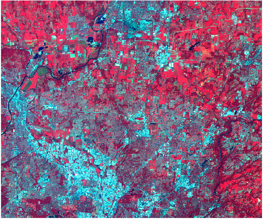

Исходный многоканальный растр для классификации — это необработанный четырехканальный снимок со спутника Landsat TM на территорию северной части г. Цинциннати, штат Огайо.
Входной снимок Landsat TM
Пример снимка с Landsat TM с каналами 4, 3 и 2, который отображается в псевдоцветах.

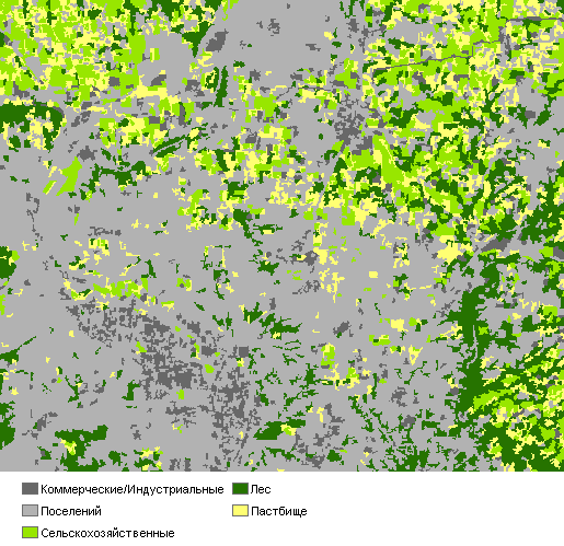

Классифицированный растр выглядит следующим образом:
Выходная классифицированная карта землепользования
Выходная классифицированная карта землепользования.
Также будет создан выходной растр достоверности. Ниже приведена итоговая таблица атрибутов растра достоверности. В ней показано число ячеек, классифицированных с той или иной степенью достоверности. Значение 1 имеет 0.995-процентную вероятность того, что ячейка классифицирована правильно. С этим уровнем достоверности классифицировано 69 ячеек. Значение 5 имеет по крайней мере 0,9-процентную вероятность того, что ячейка классифицирована правильно, что меньше, чем 0.995. Имеется 744128 ячеек с вероятностью правильной классификации менее 0,005, им присвоено значение 14.
