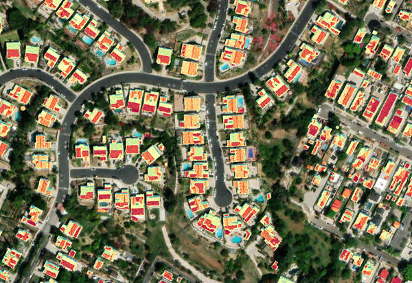

Чтобы ограничить анализ конкретными интересующими вас областями, используйте параметр Входная маска анализа. Например, чтобы рассчитать излучение, получаемое крышами зданий, следует применить маску контуров зданий. Это также сократит время выполнения анализа, поскольку результаты будут генерироваться только для тех ячеек, которые заданы областью маски. Маска анализа не влияет на экстент анализа при выполнении инструмента. Это означает, что препятствия от соседних зданий и окружающего рельефа за пределами зоны маски по-прежнему будут влиять на значения солнечного излучения, которые рассчитываются для определенных областей.
Растр анализа солнечного излучения для крыш зданий
Выходной растр солнечного излучения, рассчитанный на основе DSM, вычисляет значения солнечного излучения только для крыш зданий, которые были заданы с помощью входной маски анализа контуров зданий.

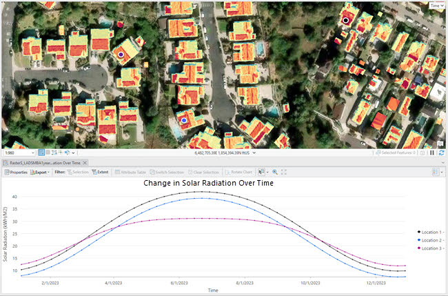

Результатом анализа временного интервала по умолчанию является многомерный растр в формате Cloud Raster Format (CRF). Многомерный растр содержит переменную солнечного излучения (global_solar_radiation) и временное измерение для заданного интервала или временных срезов. Используйте многомерный растровый слой для изучения количества солнечного излучения за определенный временной промежуток. Контекстная вкладка Многомерные позволяет выбирать и отображать временные интервалы, а также получать доступ к инструментам и функциям, предназначенным для обработки многомерных растровых данных. Используйте диаграмму временного профиля для отображения и анализа многомерных растровых данных.
На приведенном далее скриншоте показан пример солнечного излучения, получаемого крышами зданий, и график изменения объема солнечного излучения с течением времени для трех местоположений.
Визуализация и анализ многомерных растровых данных
Солнечное излучение за временные интервалы создает многомерные растровые данные, которые позволяют исследовать объем солнечного излучения за временной срез.
