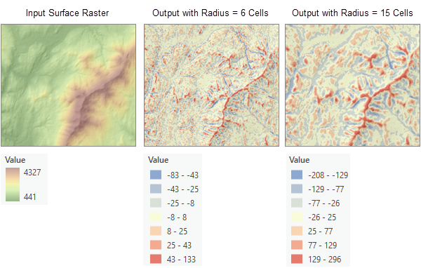

Выходные растры инструмента Индекс топографического положения рассчитываются с использованием круговых окрестностей с двумя разными радиусами
