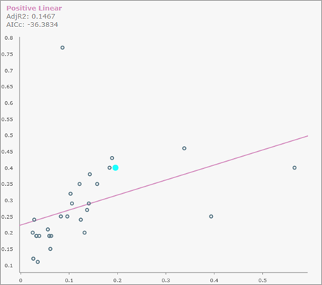

Всплывающие окна с точечными диаграммами
Если указано, для каждого выходного объекта создаются всплывающие окна с точечными диаграммами, которые можно увидеть, щелкнув объект на карте. На следующем рисунке показано всплывающее окно с точечной диаграммой для объекта с положительным линейным отношением:
Всплывающее окно с точечной диаграммой для положительного линейного отношения
Здесь показано всплывающее окно с точечной диаграммой для положительного линейного отношения.
Нормированные значения переклассифицированной независимой переменной откладываются по оси x, а переклассифицированной зависимой – по оси y. Подсвеченная точка на точечной диаграмме соответствует самому объекту; все остальные точки представляют соседние объекты в ближайшей окрестности.
Если навести указатель мыши на точку на точечной диаграмме, можно увидеть Source ID объекта и переклассифицированные значения зависимых и независимых переменных, а также их необработанные (по исходной шкале) значения в круглых скобках.

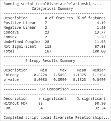

Сообщения геообработки
Сводная информация о статистической значимости и типах отношений отображается в виде сообщений геообработки. Пример таких сообщений приведен ниже.
Сообщения о Локальных бивариантных отношениях
В разделе Категорийная сводка приводится количество объектов и доли в процентах для каждого типа отношений. В разделе Итоговая сводка энтропии перечислены минимальное, максимальное, среднее и медианное значения энтропии и p-значения входных объектов. В разделах Сравнение FDR приводится количество и процент статистически значимых отношений с применением и без применения коррекции средней доли ложных отклонений.
Примечание:
Сообщения геообработки отображаются в нижней части панели Геообработка в процессе выполнения инструмента. Вы также можете получить доступ к сообщениям при помощи истории геообработки, остановив курсор мыши над индикатором выполнения и щелкнув на всплывающей кнопке Pop-out или развернув раздел сообщений на панели Геообработка.
