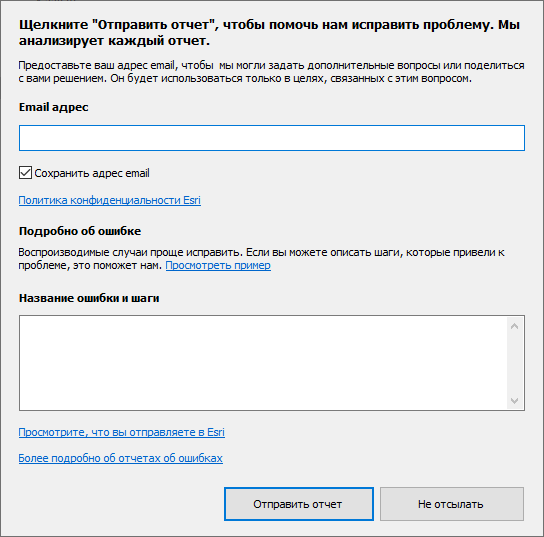

Диалоговое окно с отчетом об ошибке.
Рекомендуется включать ваш адрес email в поле Email Address. Обычно с вами не связываются. Однако в некоторых случаях команде разработчиков Esri может потребоваться дополнительная информация. Ваш адрес электронной почты не будет использоваться для иных целей, кроме как для связи с вами по отчету об ошибке.
Также полезно предоставить пошаговое описание действий программного обеспечения, которые привели к ошибке, в поле Заголовок ошибки и шаги. Это помогает разработчикам воспроизводить проблемы и определять их причины.
Щелкните ссылку Просмотреть пример в разделе Сведения об ошибке, чтобы просмотреть пример описания гипотетической ошибки. Описание начинается с заголовка. Краткие шаги, которые привели к ошибке приводятся в нумерованном списке. Момент, в который приложение перестает работать.
Можно также щелкнуть ссылку Предварительный просмотр того, что вы отправите в Esri, чтобы просмотреть содержание отчета об ошибке.
