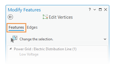

    如果已启用地图拓扑,请单击要素选项卡。
    不需要要素和边选项卡即可完成此工作流。 这两个选项卡仅在启用地图拓扑或地理数据库拓扑时可用,使您可以在编辑要素折点和编辑拓扑边及结点之间切换。
    “要素”和“边”选项卡

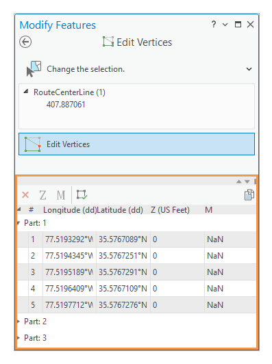

    所选要素将在地图中以草图形式高亮显示,并且其几何属性将显示在几何属性表中。
    编辑折点
  5. 单击 m 值属性字段,键入 m 值,然后按 Enter 键。
    要选择值并将同一 m 值应用于多个折点,请按 Ctrl 键并在几何表中选择折点行。 单击工具栏上的更新 M 值 ,在对话框中输入值,然后按 Enter 键。
