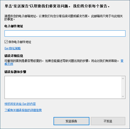

默认情况下,若 ArcGIS AllSource 或其他 ArcGIS 应用程序意外关闭,则系统会出现一个对话框,您可通过该对话框将错误报告发送至 Esri。 如果出现这种情况,建议您发送错误报告。 错误报告可能包含问题(例如硬件限制、内存泄漏或与第三方软件的兼容性问题等难以诊断的问题)的相关信息。 将对所有报告进行分析。
应用程序停止运行时出现的对话框
我们建议您将电子邮件地址填写到电子邮件地址框中。 通常我们不会联系您。 但在某些情况下,Esri 开发团队可能需要更多信息。 除了就错误报告与您联系之外,您的电子邮件地址不会用于任何其他目的。
在错误标题和步骤框中填写对导致错误的软件操作的逐步介绍也非常重要。 这能够帮助开发人员更容易地重现问题并确定其原因。

您还可以单击链接以预览错误报告内容。
