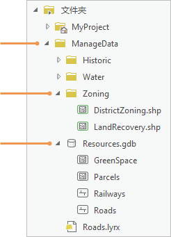

展开了文件夹连接的目录窗格
在此示例中,刷新 ManageData 文件夹连接将刷新文件夹中的所有内容。 刷新 Zoning 文件夹将仅刷新该文件夹的内容。 刷新资源地理数据库将仅刷新地理数据库的内容。

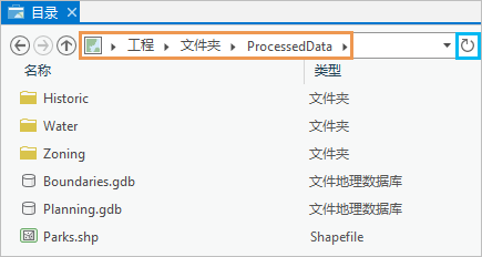

    您当前的位置显示在位置栏中。 要刷新的内容列表显示在目录视图中。
    突出显示位置栏的目录视图
    在此示例中,将刷新名为 ProcessedData 的文件夹连接的内容。

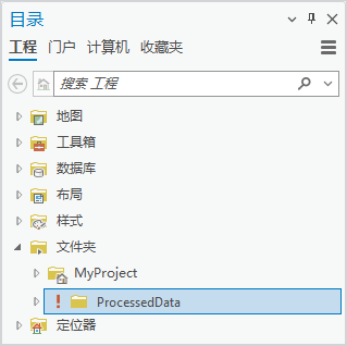

无效连接
刷新内容后,项目连接或项目可能会显示红色感叹号 。 这意味着该项目无效:它可能不再存在于预期的位置,可能已被重命名,或者可能连接到无法访问的网络驱动器、数据库或服务器。
具有无效文件夹连接的目录窗格
ProcessedData 文件夹连接无效。 在文件夹修复之前,无法访问其内容。
要修复无效的连接,请单击感叹号并浏览到该项目。 您可以修复移动或重命名的项目;您无法修复已删除的项目。
