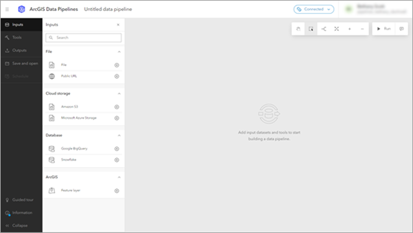

数据源可将数据加载到数据管道中进行准备。 要向逻辑示意图中添加数据源,请完成以下步骤:
  1. 单击编辑器工具栏上的输入。
    输入面板随即出现。
  2. 单击文件。
    随即显示选择文件模态窗口。
  3. 选择浏览现有,然后单击下一步。

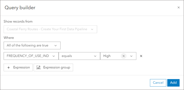

  4. 单击工具面板中的 + 构建新查询按钮。
    随即出现查询构建器对话框。
  5. 单击表达式,然后单击下一步。
  6. 在字段选取器中,选择 FREQUENCY_OF_USE_IND。 在文本框中输入值 High。
    查询构建器输入
  7. 单击查询构建器对话框上的添加。

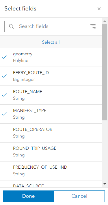

  8. 单击编辑器工具栏上的工具按钮,然后单击选择字段。
    选择字段元素随即被添加到画布中。
  9. 使用上面步骤 3 中的选项之一,将按属性过滤元素的输出端口连接到选择字段元素的输入端口。
  10. 在选择字段面板中,单击 + 字段按钮,然后选择 geometry、FERRY_ROUTE_ID、ROUTE_NAME 和 MANIFEST_TYPE。 单击完成以保存字段选择。
    您可以使用搜索文本框快速查找字段。
    选择字段
  11. 单击预览并查看结果。

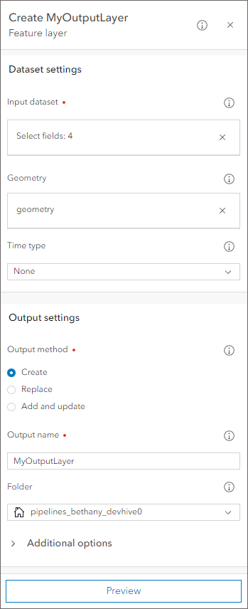

Coastal Ferry Routes 输入数据集现已过滤,仅包含使用频率高的路径和包含感兴趣信息的字段选择。 要将此数据集导出到 ArcGIS Enterprise 内容中的要素图层,请完成以下步骤:
  1. 单击编辑器工具栏上的输出,然后单击要素图层。
    要素图层元素随即被添加到画布中。
  2. 将选择字段元素的输出端口连接到要素图层元素的输入端口。
  3. 验证几何字段是否已填充 geometry 值。
  4. 对于输出名称,为输出要素图层提供唯一的标题。
    输出要素图层

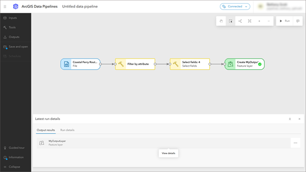

  5. 在逻辑示意图操作菜单中,单击自动布局逻辑示意图按钮 ArcGIS Data Pipelines 中的“自动布局逻辑示意图”按钮。
    逻辑示意图中的元素会自动移动到清晰的布局。
  6. 在画布顶部的操作栏上,单击运行 。
    数据管道现在正在运行,并且会出现最新的运行详细信息控制台。 该过程完成后,要素图层将显示在输出结果选项卡上。
    完成数据管道
