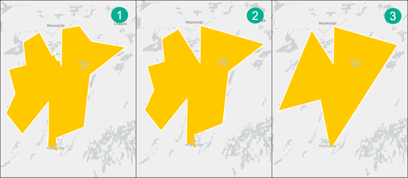

下图为具有复杂边缘的输入几何示例(图 1)。 图 2 已经过简化,容差相对较小。 已对边缘进行平滑处理,但几何仍然与输入几何非常相似。 图像 3 已使用高容差值进行了简化,边缘复杂度已显著降低。
容差值如何影响输出几何的示例
该工具使用道格拉斯-普克算法来简化几何。 道格拉斯-普克算法将保留描绘折线(或构成面的折线)基本形状的关键折点并移除所有其他折点。 该算法从使用趋势线连接折线要素的各端点开始。 首先测量每个折点到趋势线的垂直距离。 与趋势线的距离小于容差的折点将被删除。 折线要素最先在距离趋势线最远的折点处断开,从而构成两条新趋势线。 然后使用这些线测量剩余折点,整个过程将持续到与趋势线的距离小于容差的所有折点全部被删除为止。
