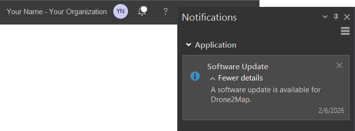

通知按钮 上的白点指示通知窗格中有可用的通知。 通知通常用于提醒可能需要您执行操作的更改,例如更新软件或指示所需的变换。
“通知”窗格中的“通知”按钮和通知

  1. 单击应用程序窗口顶部的通知 。 或者,按 Alt+W。
    随即显示通知窗格。
  2. 将鼠标悬停在通知上方。
    通知上随即显示软件更新等操作。 如有其他信息,将显示更多信息链接。
  3. 单击该链接可跳转到相关文档或操作页面。

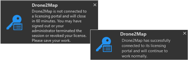

关于许可状态的 toast 通知
在第一张图像中,如果退出用于验证软件许可的门户,则会显示一条 toast 通知。 在第二个图像中,另一个 toast 通知确认许可连接已重新建立。
