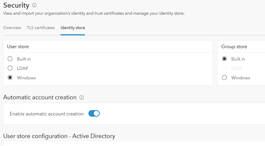

在 ArcGIS Enterprise Manager 中启用自动帐户创建
注册行为受到 ArcGIS Enterprise Manager 中的控制。 您必须在门户中 设置默认用户类型 ,才能启用自动帐户创建。
注:
有关手动添加组织特定的帐户的信息,请参阅 向门户添加成员 。
  1. 以管理员身份登录到 ArcGIS Enterprise Manager。
  2. 单击 安全性 > 标识存储 。
  3. 创建并保存 Windows Active Directory 或 LDAP 身份存储配置。
    注:
    有关配置身份存储的详细信息,请参阅 将 LDAP 或 Windows Active Directory 用于用户和群组 。
    在创建并保存 Windows Active Directory 或 LDAP 身份存储配置后, 启用自动帐户创建 切换按钮将变为可用状态。
  4. 选择启用或禁用自动帐户创建。
    “安全性”页面标识存储
