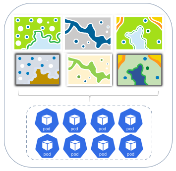

共享地图服务部署
在以上示例中,6 个单独的地图服务设置为共享模式,并由共享地图服务部署中的 8 个 Pod 提供支持。 6 个服务接收的任何流量都可以由共享服务部署中的任何 Pod 提供支持。

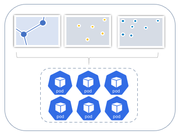

在以下示例中,3 个单独的托管要素服务由共享要素服务部署中的 6 个 Pod 提供支持。
共享要素服务部署

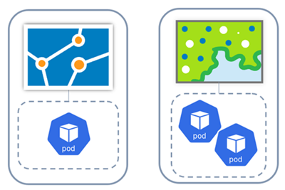

针对服务使用专用模式时,会专门指定一组一个或多个 Pod 来处理对该服务的请求。 例如,当发布在专用模式下配置的地图服务时,会为此服务创建一个地图服务部署,其中将包含一个或多个专用于服务该地图服务的 Pod。
专用地图服务部署包含定义数量的 Pod。 每个服务都可以独立于其他服务进行配置,以根据需要处理服务请求。 服务持续接收高流量的场景是将服务改为使用专用模式的潜在候选项。
专用模式部署
在以上示例中,针对专用模式配置了两个不同的服务;一个 Pod 支持一个地图服务,两个 Pod 支持另一个地图服务。
