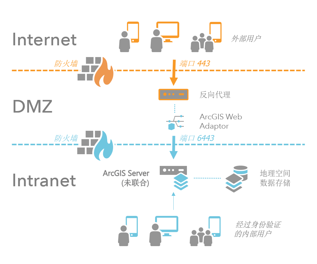

外围网络中具有反向代理和 ArcGIS Web Adaptor 的多防火墙
如果您的组织尚未使用反向代理服务器,则可以在外围网络中配置反向代理服务器和 ArcGIS Web Adaptor。 在这种情况下,ArcGIS Web Adaptor 通过端口 443 接收传入的请求。 然后,它通过另一个防火墙,使用 6443 端口将请求发送至 ArcGIS Server。 ArcGIS Web Adaptor 使得该计算机充当反向代理。
外围网络中具有反向代理和 Web Adaptor 的多防火墙方案
以下详细介绍了此方案中的各个组成部分:
  • 外围网络包括 Internet 用户可通过防火墙访问,但不属于内部安全网络的计算机。 外围网络会阻止 Internet 客户端直接访问内部网络。
  • 外围网络中的 ArcGIS Web Adaptor 通过最常见的端口(例如端口 443)接收 Internet 请求。 防火墙将阻止经由其他任何端口的访问。 然后,ArcGIS Web Adaptor 通过另一个防火墙,使用 ArcGIS Server 的 6443 端口将请求发送到内部安全网络。
  • ArcGIS Server 和其他 ArcGIS Enterprise 组件位于安全的内部网络中。 进入安全网络的请求必须来自 ArcGIS Web Adaptor 并通过防火墙。 离开安全网络的响应返回到客户端的方式与请求到达的方式相同。 首先,响应通过防火墙返回到 ArcGIS Web Adaptor。 然后,ArcGIS Web Adaptor 通过另一个防火墙将响应发送到客户端。
如果外围网络中的计算机遭到破坏,则第二个防火墙会降低受影响计算机危害内部网络中计算机的概率。

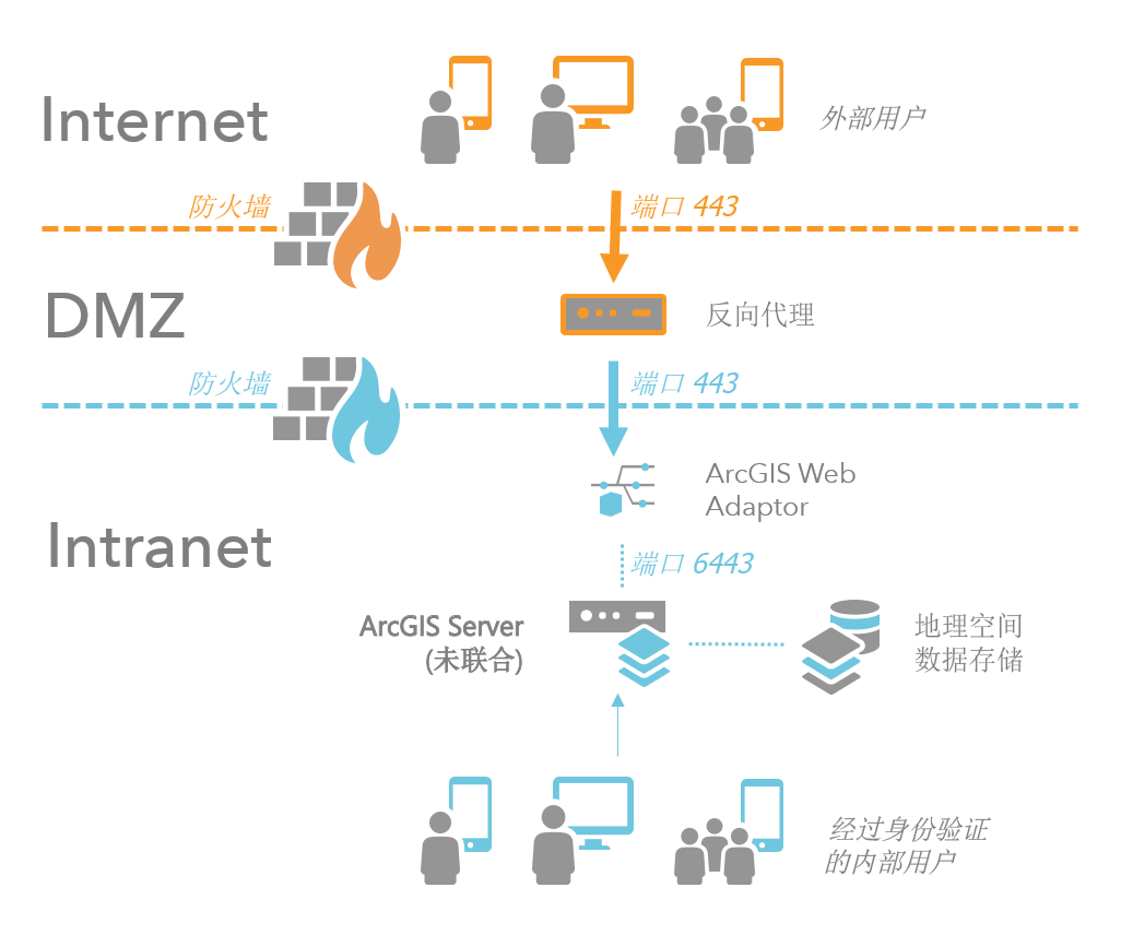

集成现有反向代理
如果您的组织已经使用反向代理,则可以将其配置为将请求路由至安全的内部网络上的 ArcGIS Server。
为确保反向代理与您的安全内部网络之间的端口对外部用户不可见,请在安全内部网络中的另一台 web 服务器上安装 ArcGIS Web Adaptor。
外围网络中具有反向代理的多防火墙站点
有关如何将 ArcGIS Server 集成到您的反向代理服务器的详细信息,请参阅将反向代理服务器与 ArcGIS Server 配合使用

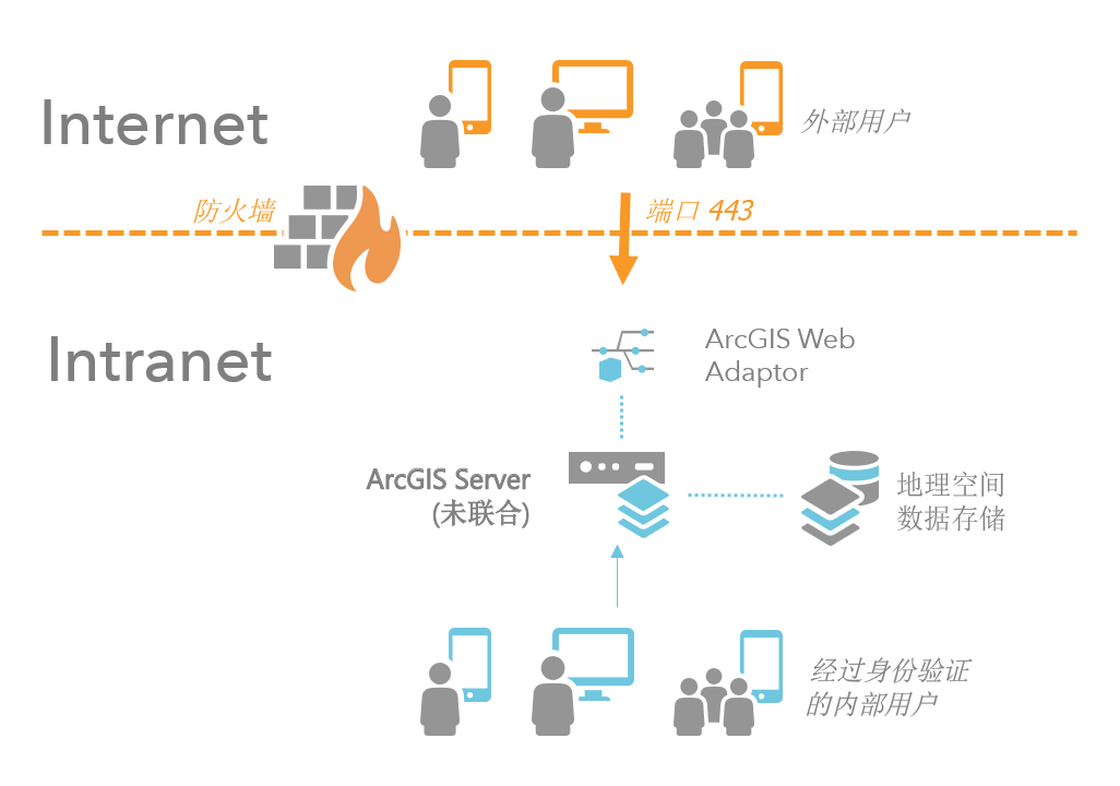

单防火墙
一种安全性较低的方法是使用单个防火墙限制 web 服务器流量。 通常,只开放 443 端口。 Web 服务器、ArcGIS Web Adaptor、ArcGIS Server 和数据都位于防火墙后的安全内部网络中。
单防火墙配置
为了实现强大的网络安全性,应在外部客户端与内部网络之间部署多层防御。 如果单防火墙是唯一的防御层,则该层被攻破后,您的安全网络将面临潜在的恶意活动风险。 鉴于上述原因,不推荐使用此类型的安全配置。
