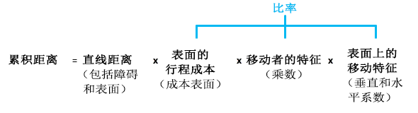

一旦计算出调整后的直线距离,您就可以使用源特征来控制遇到该距离的比率。 您还可以使用成本表面垂直系数水平系数来控制比率。
用于计算遇到调整后的直线距离的比率的常用公式为:
用于计算累积距离的常用公式

如上面的公式所示,实际上可将移动者组件的特征中的乘数视为乘数。乘数的单位必须与距离分析中其他比率控制系数的单位保持一致。

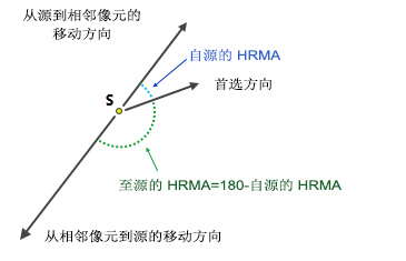

对于从源行驶,累积成本表面从源开始向外移动并访问所有其他像元。 对于行进到源,HRMA 的计算是不同的,因此应用于该 HRMA 的水平系数函数的输出也将不同。 HRMA 是在从源行驶方案中计算出的 HRMA 的几何补充,如下所示。
指示 HRMA 计算如何成为相对于移动方向的补充的线
HRMA 值根据移动方向而变化。
